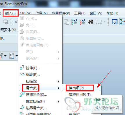

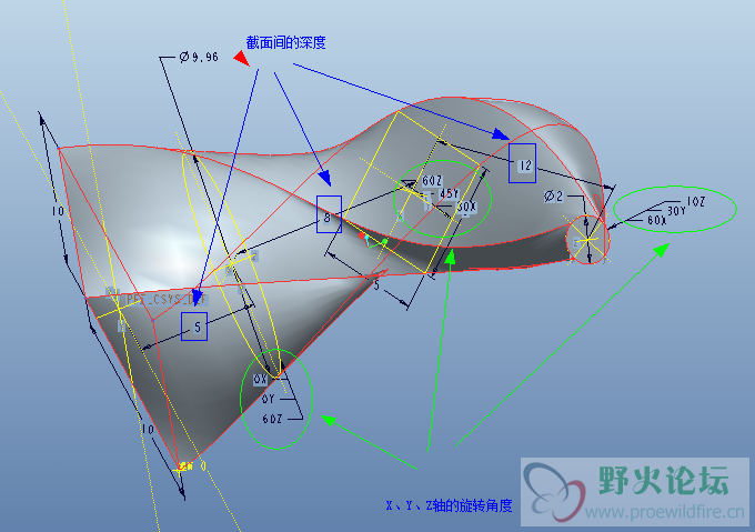

昨天说了“混合”—“旋转”选项,http://www.proewildfire.cn/thread-117366-1-1.html  今天再来说一下“一般”选项。
新建一个prt零件,“插入”—“混合”—“伸出项”。

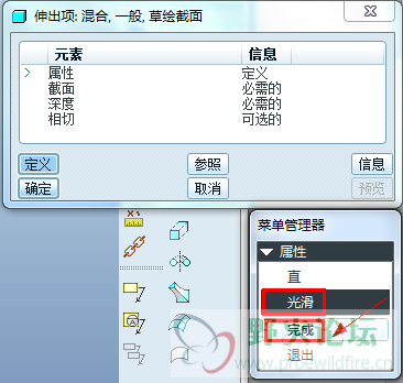

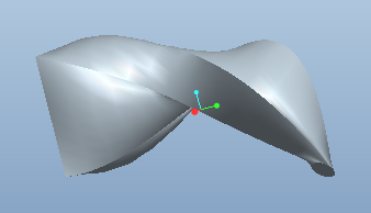

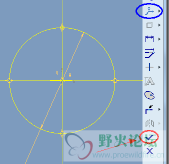

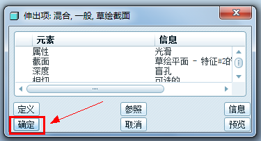

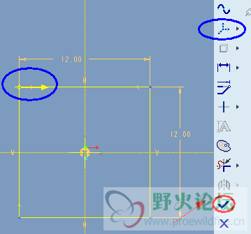

提示选择平面,这儿就选择“TOP平面”。 图片5.png   点确定(如果方向不对,就点一下“反向”)。 图片6.png 点“缺省”进入草绘。首先插入坐标系,然后开始草绘,注意箭头方向,最后点对号。
图片7.png 系统弹出提示,给下一个截面的X轴输入旋转角度,我们就按系统默认的0度,点对号。
然后系统又弹出提示输入Y轴的旋转角度,还按系统默认的0度,点对号。
系统继续提示输入Z轴的旋转角度,输入60,点对号。
(这里就可以看到跟“旋转”选项的不同点了,“旋转”中提示输入的角度是0—120度,而这里是正负120度。“旋转”选项中只输入一个旋转轴,“一般”中却要输入三个旋转角度。)

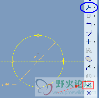

系统进入第二截面的绘制,同上一截面一样,先插入坐标系,再草绘,最后点对号,
图片11.png 系统提示是否继续下一截面,我们点“是”。
图片12.png 此时系统又提示我们输入下一截面X、Y、Z的旋转角度,依次输入30、45、60.点对号。系统就弹出下一截面的草绘界面。同上,先插入坐标系,再草绘,最后点对号, 图片13.png   系统弹出提示,点“是”。(如果不需要绘制,点“否”)
图片14.png   再次提示我们输入下一截面X、Y、Z的旋转角度,依次输入60、30、10.点对号。系统就弹出下一截面的草绘界面。同上,先插入坐标系,再草绘,最后点对号。 图片15.png   系统弹出窗口,询问是否继续下一截面,这次点“否”。 图片16.png
系统提示输入截面的深度,输入5,点对号。
提示输入截面3的深度,输入8,点对号。
又提示输入截面4的深度,输入12,点对号。

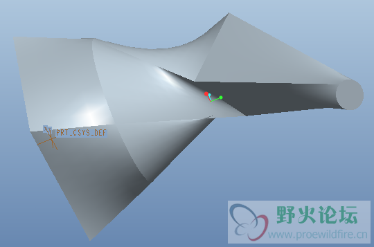

图片21.png 随便画的, 看起来很丑,这儿主要是说一下命令的使用。双击一个图形就可以看到,,,,,,,,,
如果之前点选的是“直”, 图片23.png 出现的图就是这样的了。
