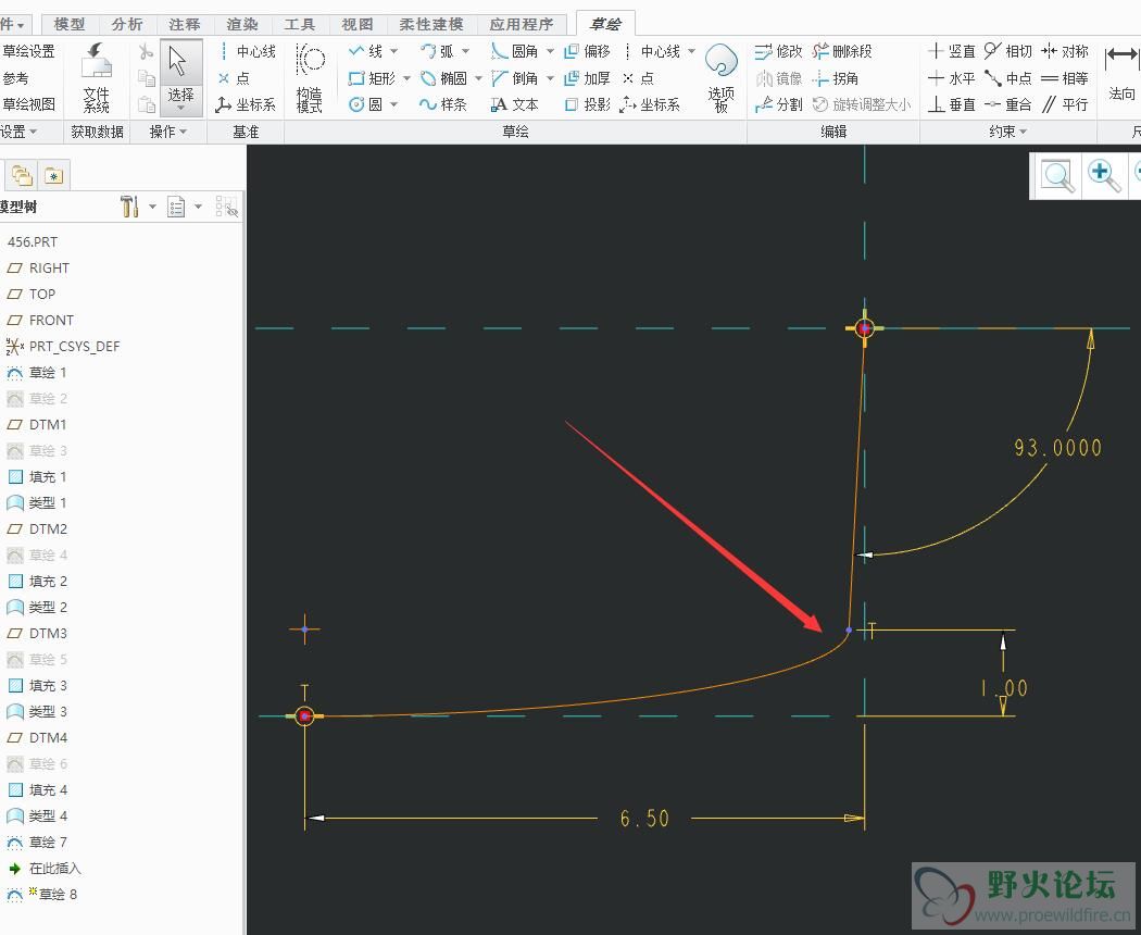

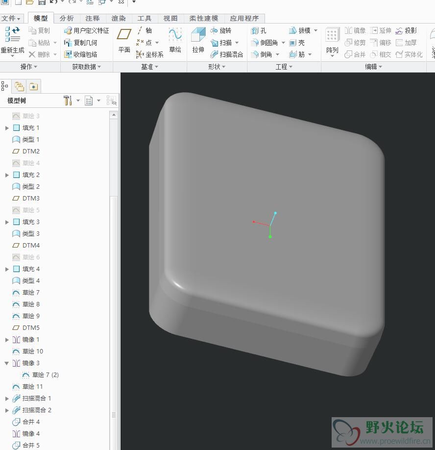

各位,RT,还请帮忙看下如何修改,附件为prt档(需要自己将“在此插入”拖到最下面),多谢了!
不知如何贴图,还请见谅,绝对真实,谢谢!

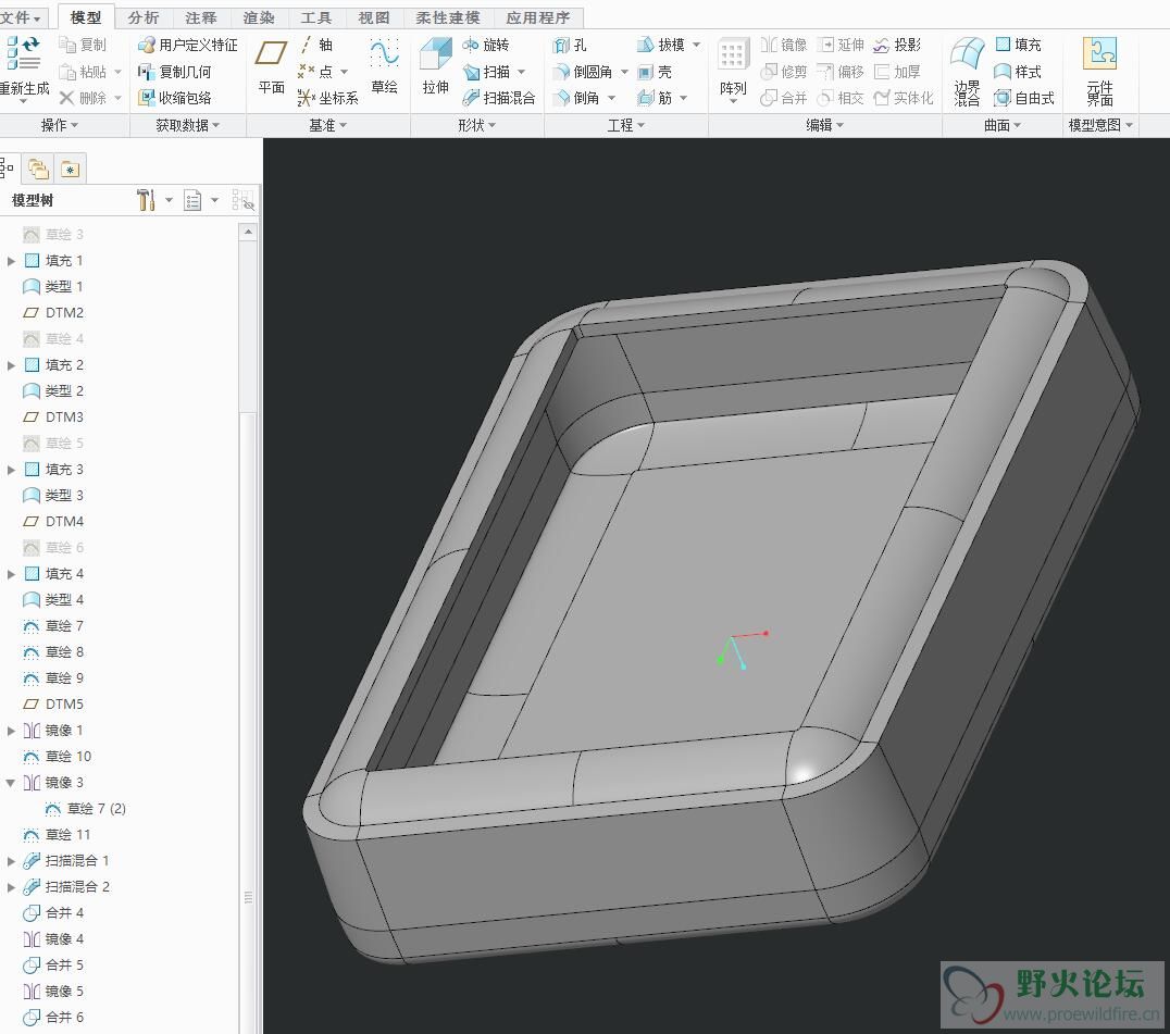

帮你改了下  圆角不会有变形
向外加厚可以加
你要向内加厚  问题出在这个地方
修改文档:
4567.zip (101.04 KB, 下载次数: 14)
往里加厚解决方法   仅供参考
45678.zip (100.38 KB, 下载次数: 25)

多谢帮忙解决问题,今天已经找到问题了,就是你说的那个问题,再次感谢
