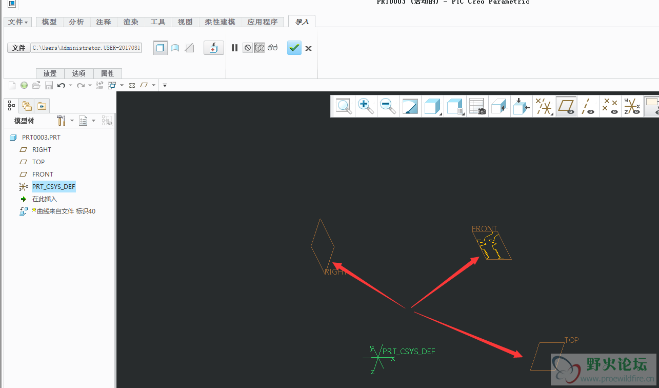

在creo连接模块中,导入二维文件,出现基准面乱象?怎样使其基准面回到导入之前的?

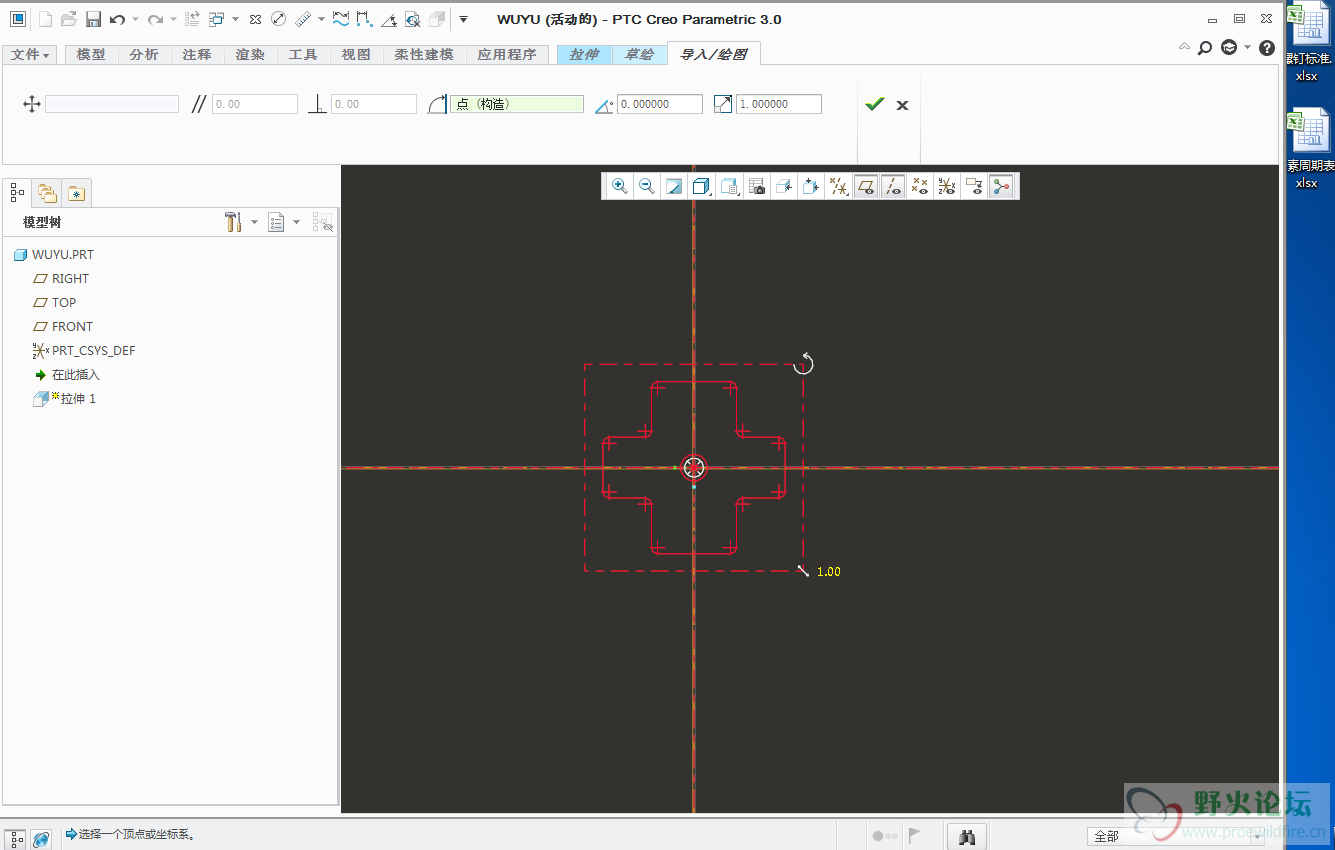

发表于 2017-5-16 16:58 | 显示全部楼层
在倒入二维画找到中心画圆做参照
73
105
发表于 2017-5-16 17:01 | 显示全部楼层
看图就明白
见图
