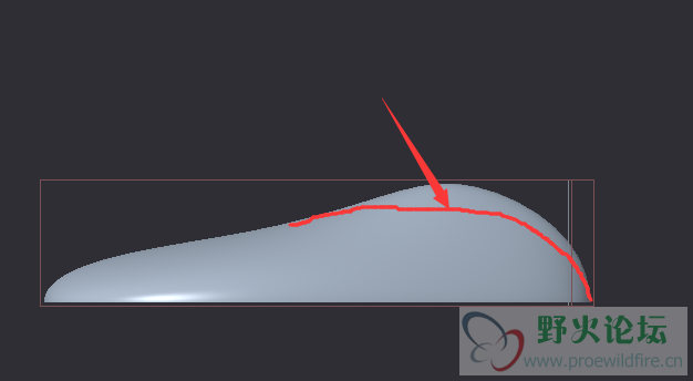

如图所示零件,抽壳0.3可以;但想做到1.5厚,抽壳失败,抽壳去除面为底面

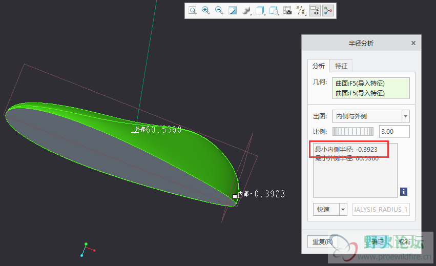

失败原因:曲面隆起曲率太大,最小内侧半径0.39 解决方案,优化造型,减小顶面曲线曲率
解决方案,优化造型,减小顶面曲线曲率

半径分析,最小半径0.39,当然抽不了1.5。外观不能变的情况下用曲面偏移方式,选择自动拟合。

建议偏移曲面 实体化
