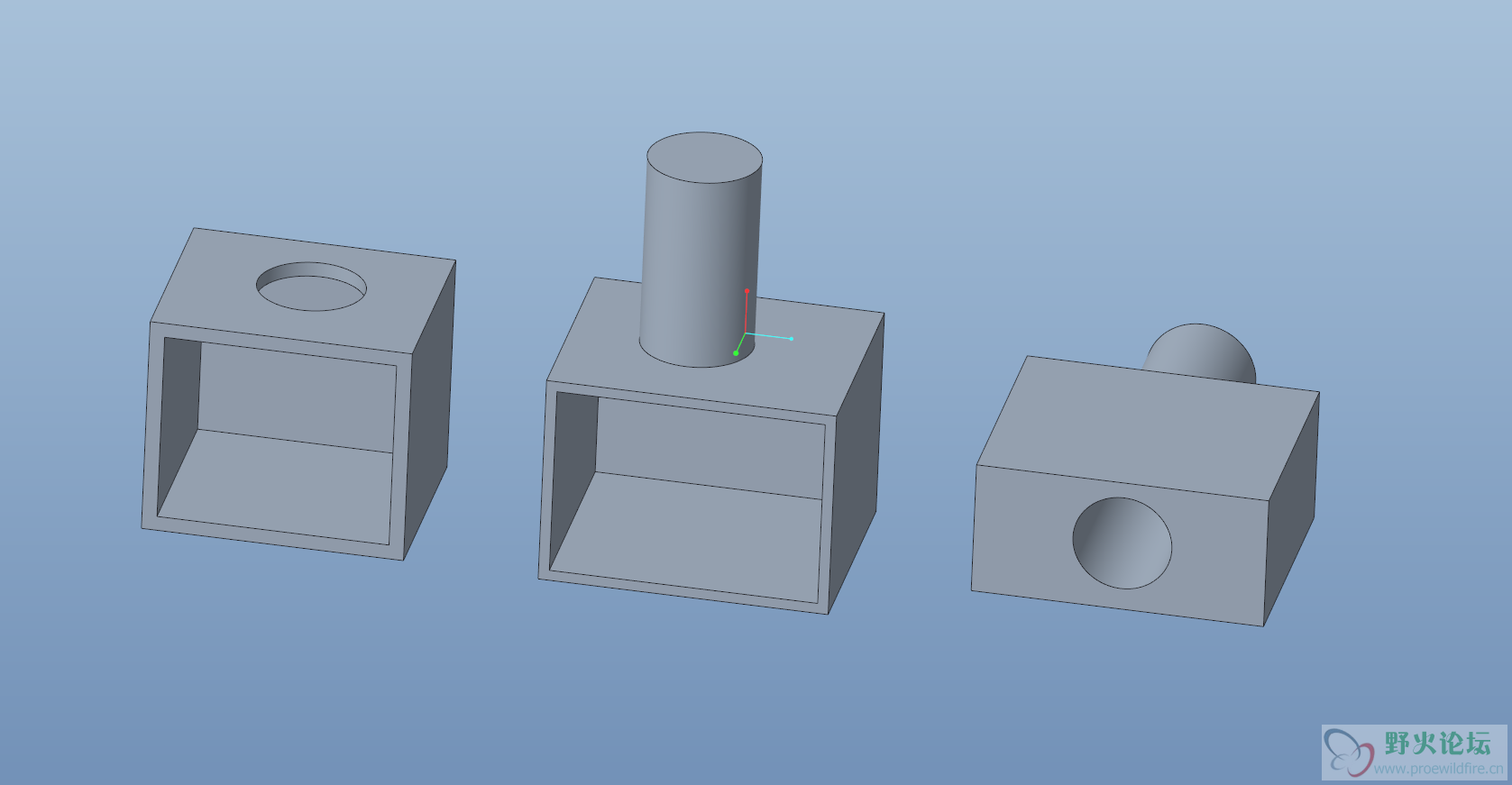

同一个零件,抽壳选择不同排除曲面和防凸角防凹角可以做出不同的效果。

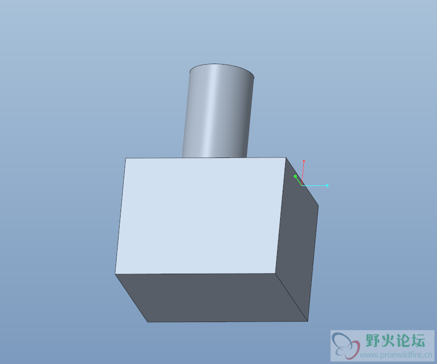

对一个实体如果不选择任何改动,直接抽壳会出现如图效果,

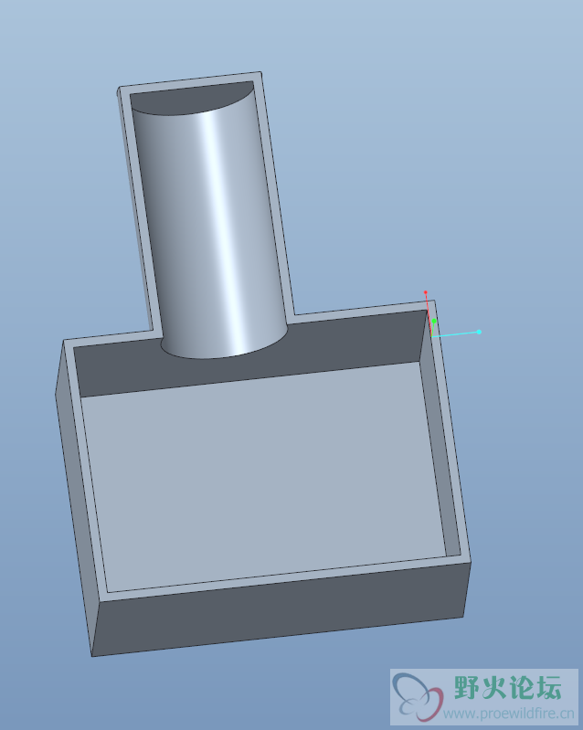

从中间解剖效果如图。

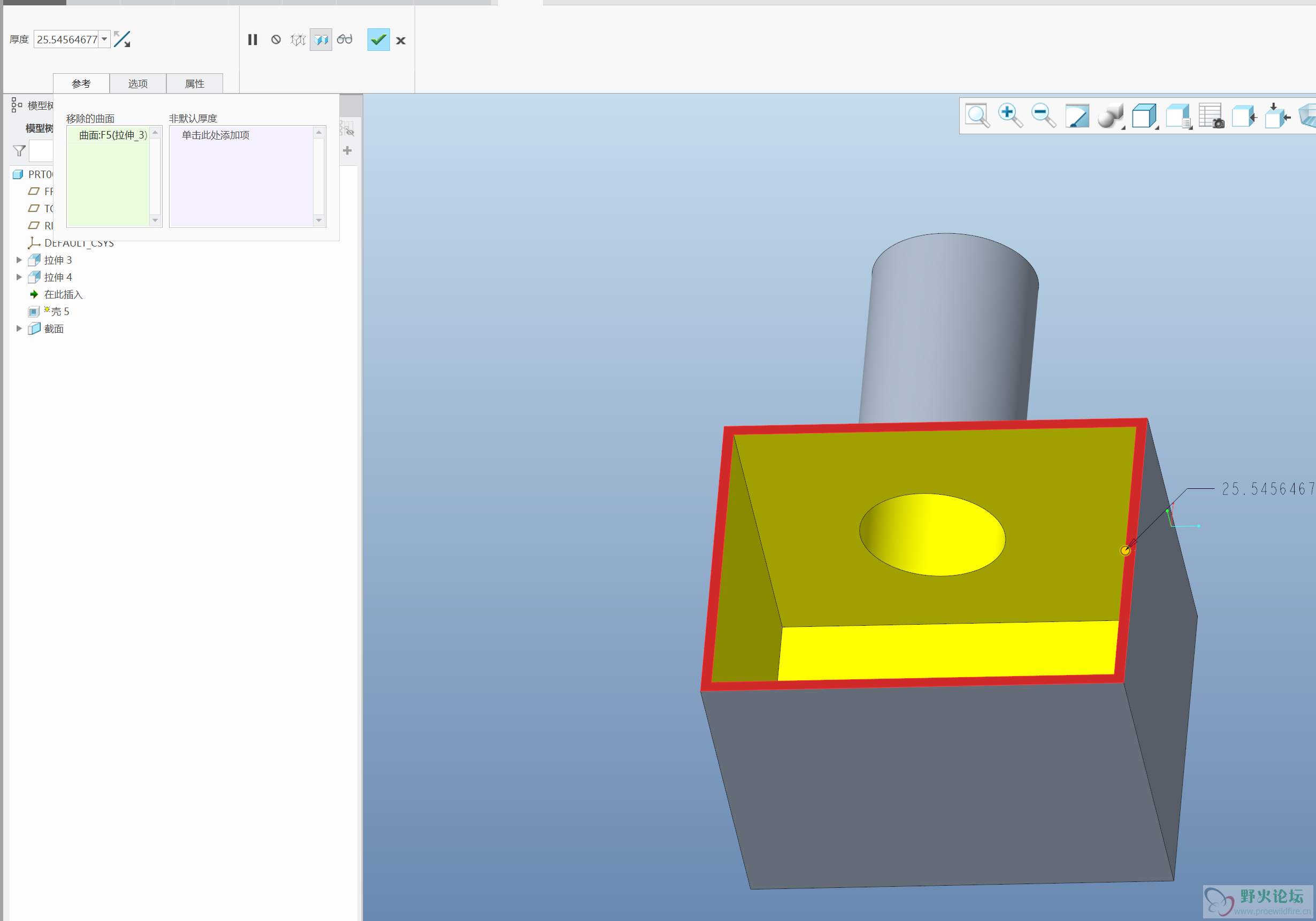

但是实际设计的时候我们都需要移除一个曲面才能将这个产品生产。那么就需要用到移除曲面功能。效果如图。

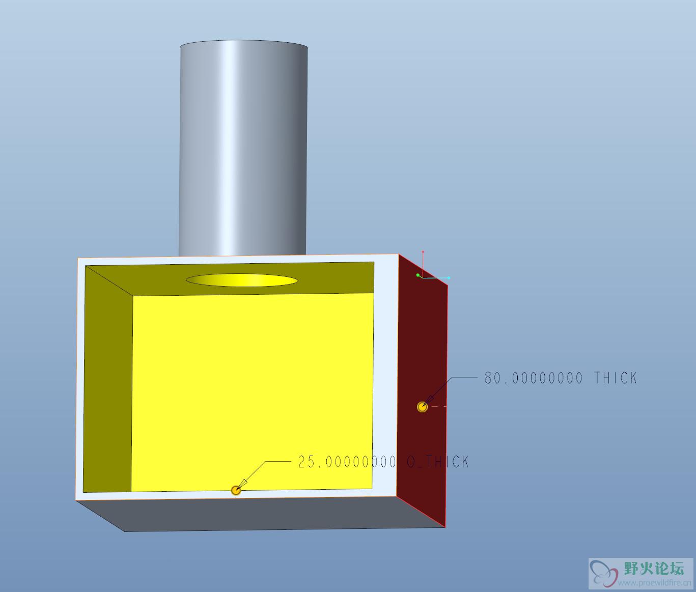

然后就非默认厚度,非默认厚度的意思就是可以选择一个面抽壳的厚度与其他的厚度不一样。选择非默认厚度,然后选择曲面,输入厚度80.
这里有一个小细节,如果选择默认抽壳厚度那么注释后面是25 O_THICKNESS,非默认厚度是80_THICKNESS.
O我推测就是默认的意思。

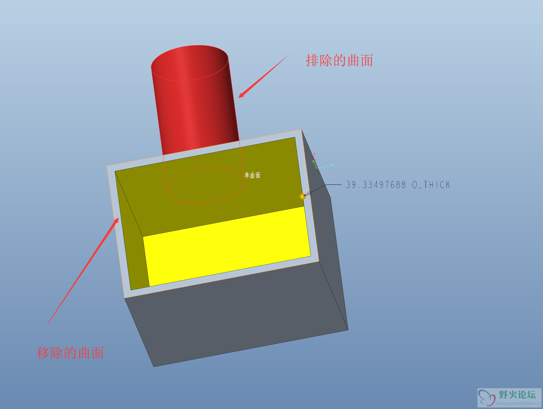

参考选项功能全部了解。再看参考区域的功能。有3个功能,排除曲面,曲面延生,防止壳穿透实体。
排除曲面和之前的移除曲面的不同之处在于,
移除曲面是抽壳的时候将这个曲面一起抽走。
排除曲面是抽壳的时候忽略这个曲面,无视这个曲面。
570
714
 楼主| 发表于 2018-6-30 09:05 | 显示全部楼层
将移除曲面和排除曲面同时体现的效果如图。
570
714
 楼主| 发表于 2018-6-30 09:06 | 显示全部楼层
可以看到移除的曲面就是这个面的实体全部被抽掉了。但是排除的曲面的实体直接被无视抽壳。
