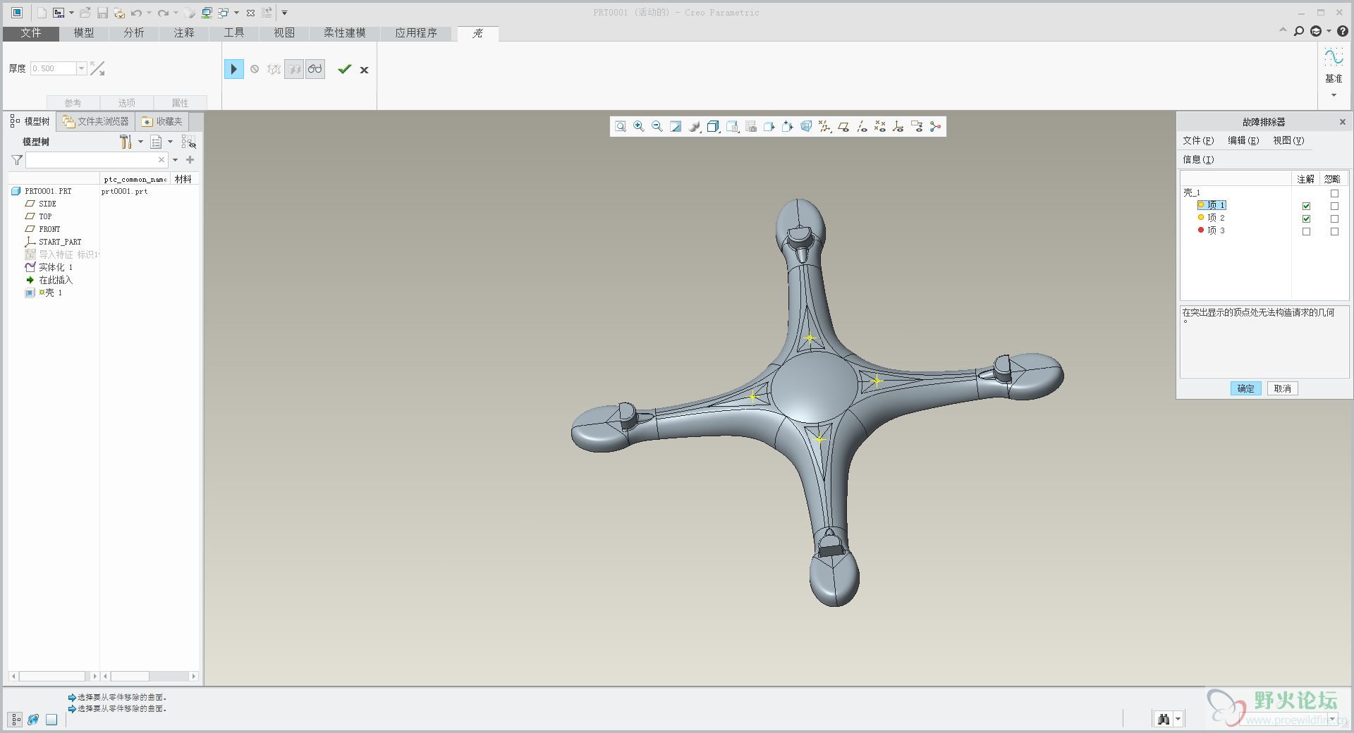

发表于 2020-12-11 09:40 | 显示全部楼层 |阅读模式
如题
164
196
 楼主| 发表于 2020-12-11 09:44 | 显示全部楼层
图档在这里

发表于 2020-12-11 10:03 | 显示全部楼层
图上4个突出的点说到底没有办法倒R0.5的圆角 修改精度试试

发表于 2020-12-11 10:15 | 显示全部楼层
把4个尖角删了在抽壳,后面补回去

发表于 2020-12-11 10:38 | 显示全部楼层
抽壳时移除这几个面

 楼主| 发表于 2020-12-11 11:50 | 显示全部楼层
HerveyHu 发表于 2020-12-11 10:38
抽壳时移除这几个面
是面有问题吗

发表于 2020-12-11 13:22 | 显示全部楼层
直纹面与曲面交接的地方最小半径为0,应该是过渡的不太好

发表于 2020-12-11 15:21 | 显示全部楼层
楼上各大神都提出了方法,分享一下我抽壳前的检查原则和注意项:
1、检查面的相交处的质量问题,也就是楼上各大神提出的问题。我个人一般都会让工业设计师前期把曲面做好,不做好我就不做结构。
2、检查小碎面及连接处(有的时候线条模式下看没有破损,但是局部放大会发现实体中有很小很小的间隙,这个在对称实体先做一半再镜像另一半会出现该问题)
3、R角问题,能前期不做R角的先不做,后面统一做R角。尤其小的R角经常会出现各种各样的问题
4、注意一下小于40度的尖角问题,有些局部特征可以后期再加上去
5、有个特殊情况,对称的图形整体不可以抽壳,切掉一半可以抽壳,然后再镜像,这个我一直没搞懂什么原因造成的,遇到不能抽壳的也可以局部抽壳再镜像。
同样,在曲面加厚上也类似的去考虑。
