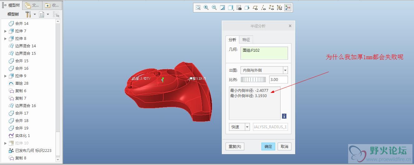

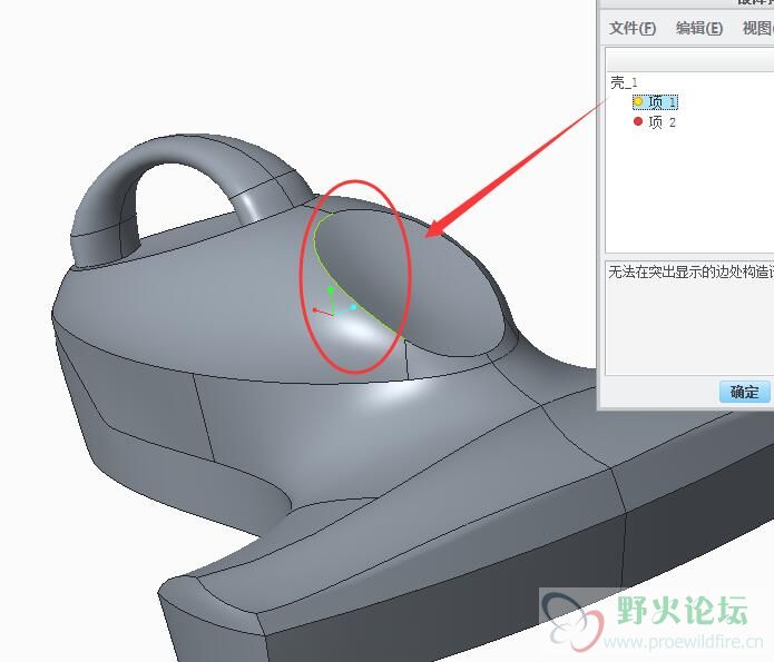

请大神帮帮忙,这个特征为什么抽壳会失败了。我抽壳时也是小于最小内侧半径啊。难道看这个内侧半径没有用吗?急急急!!!!!!!!!!!!!!!!!!!!(creo4.0)

尖角做R角处理。再进行抽壳!

可以抽1.6MM以下!

请问一下,你有做别的修改吗?还是直接抽壳,要进行精度设置吗

这是你做面问题,我抽壳把你问题解决了,方法有许多,面做好点就没什么大问题

你直接抽壳,框选那个面就可以了
