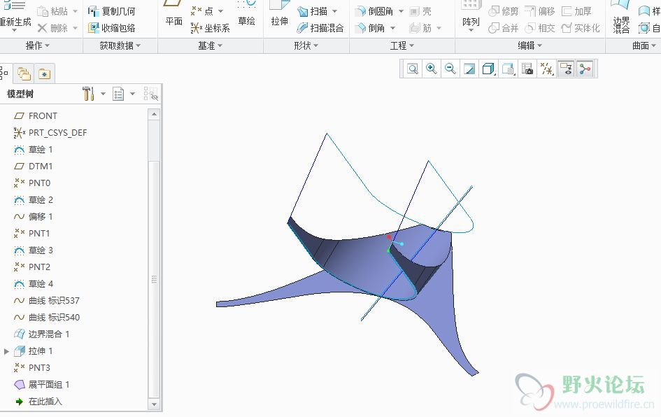

proe曲面无法展平。求解?有没有什么方法展平。

就曲面展平标识

展平面组:

这个通过proe展不开,后来尝试了下creo3.0,结果展开了,这可能是proe的缺陷吧。
 楼主| 发表于 2017-3-29 21:25 | 显示全部楼层
确实是proe软件自身的缺陷,在proe中无法达到,只有在Creo中才可以实现
 楼主| 发表于 2017-3-29 21:26 | 显示全部楼层
creo中是可以实现的,proe中不可以,
