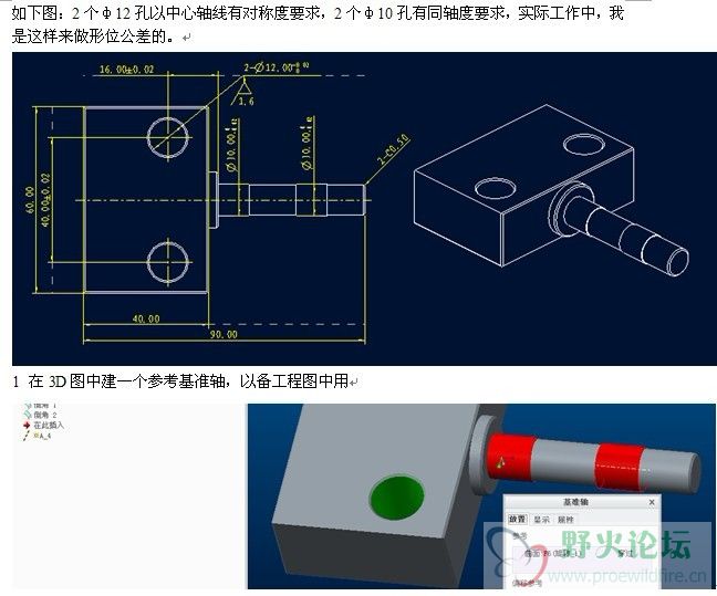

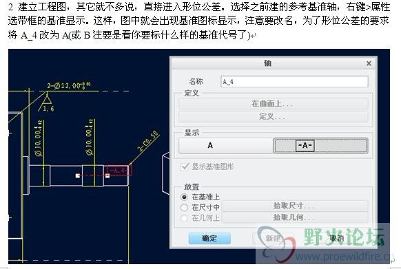

刚好有空,整理了一下关于实际公差在我实际工作中的应用实例。可能不太对,但这是我一直使用的方法。
