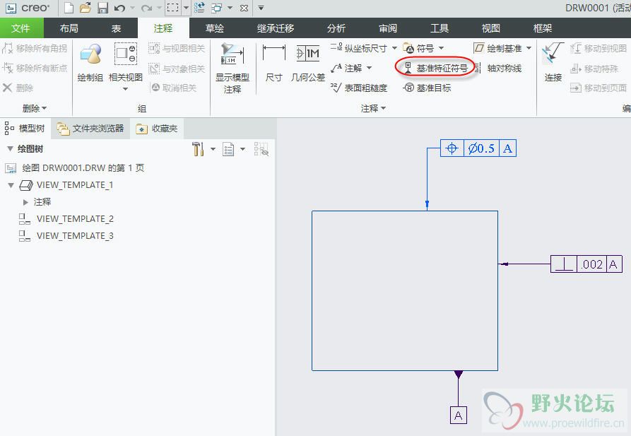

求助会的朋友,如图在标注形位公差的时候,新版本Cero 7.0工程图模块怎么标注形位公差(我是从Pro/E 5.0转过来的)这里的操作方法和我在以前老版本操作的使用方式完全不一样。现在不会了。。。。请问会的朋友怎么选择添加基准参照?

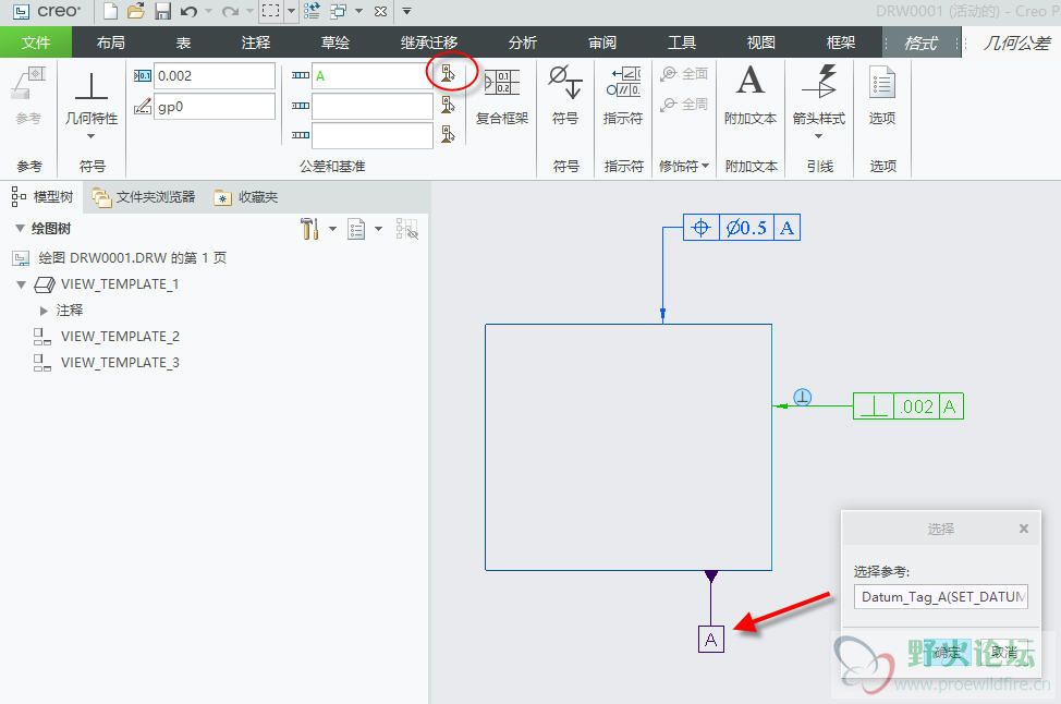

发表于 2020-11-27 11:18 | 显示全部楼层
7.0更简单了,直接填写即可
143
265
发表于 2020-11-27 11:26 | 显示全部楼层
点击“从模型选择基准参考”,然后单击需要的基准,一定单击,然后在“选择”对话框中单击确定,完成操作。

 楼主| 发表于 2020-11-28 10:22 | 显示全部楼层
野火 发表于 2020-11-27 21:58
一、注释方法创建
@[⌖@]@[⌀0.5@]@[A@]
感谢指教,非常感谢
115
151
 楼主| 发表于 2020-11-28 10:23 | 显示全部楼层
liulin_ch 发表于 2020-11-27 11:18
7.0更简单了,直接填写即可
哈哈,我知道了。可以直接在输入框打字。非常感谢
