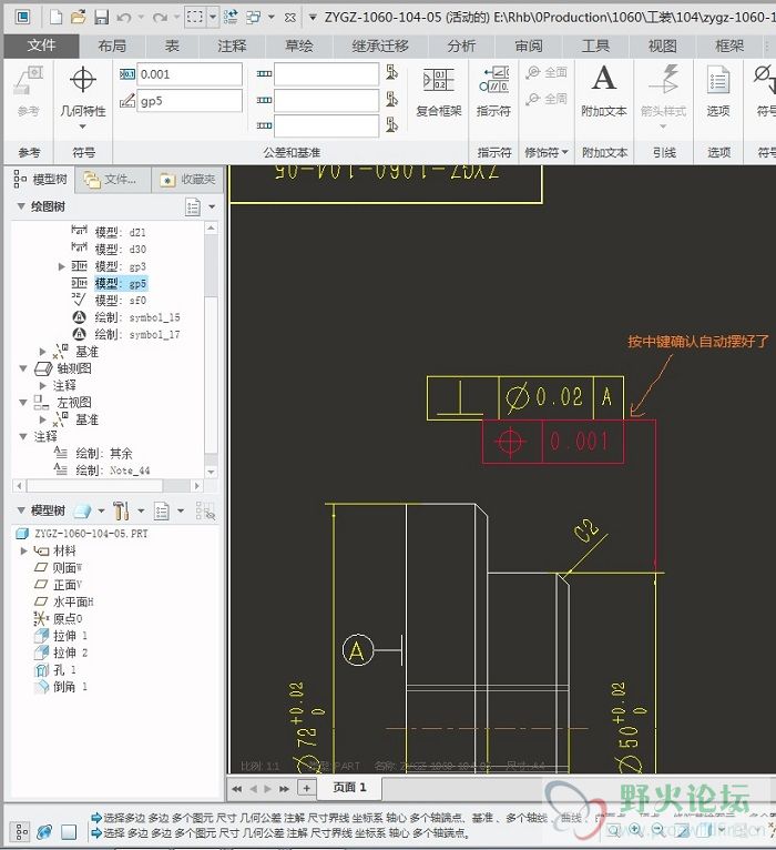

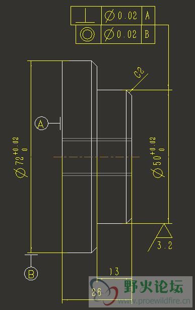

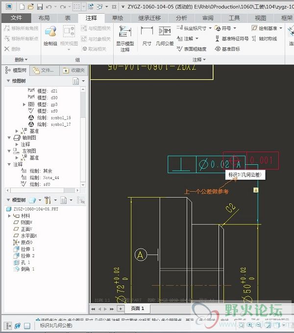

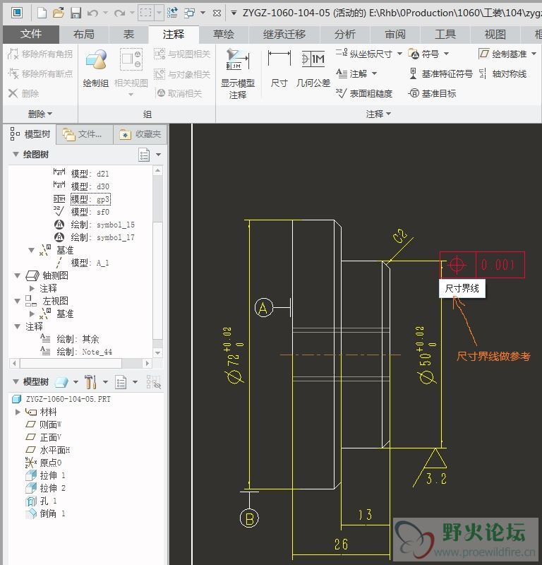

[原创] creo4.0工程图形位公差两个或多个叠加标注方法
277
385
发表于 2017-3-6 09:59 | 显示全部楼层 |阅读模式
不好描述,直接上图吧
