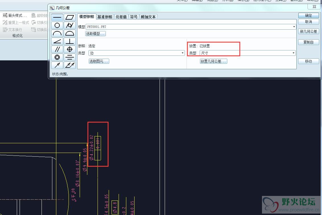

[已解决] proe 5.0如何把形位公差放在尺寸线下方
发表于 2019-11-21 14:01 | 显示全部楼层 |阅读模式

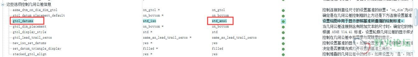

发表于 2019-11-21 17:24 | 显示全部楼层
我的proe 5.0形位公差就是在尺寸线下方,应该是配置文件设置的问题
 楼主| 发表于 2019-11-22 07:55 | 显示全部楼层
我看下配置文件 刚上手proe也不怎么清楚
 楼主| 发表于 2019-11-22 08:47 | 显示全部楼层

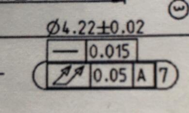

发表于 2019-12-10 08:20 | 显示全部楼层
请问几何公差上的长腰框怎么画的

 楼主| 发表于 2019-12-12 09:11 | 显示全部楼层
心灵幻想 发表于 2019-12-10 08:20
请问几何公差上的长腰框怎么画的
长腰框尺寸目的是为了特别标注一些要求  我都是自己创建图元框上去的 实际效果并不怎么好
发表于 2019-12-13 16:13 | 显示全部楼层
我研究了很久也没研究出来,也只能是自定义符号画的
