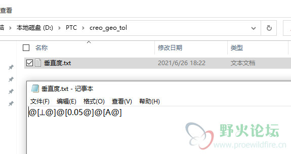

1、假定提前在D盘ptc文件夹下面建立一个文件夹,文件夹名字为creo_geo_tol(取此名字为方便自己记忆,意思是creo几何公差,设计师可以自己随意命名),在文件夹内部建立一个个单独的文本文档,分别取名为垂直度.txt、对称度.txt等等,在垂直度文本文档中输入@[⏊@]@[0.05@]@[A@]、对称度文本文档中输入@[⌯@]@[0.05@]@[A@],以此类推,根据个人需要修改并保存。

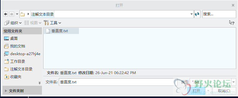

3、实际需要标注形位公差时,点击注释选项卡,点击注解并选择注解的依附方式,如法向引线注解,选择依附体(尺寸线、零件轮廓线等等),然后选择来自文件的注解,在打开的窗口左侧选择注解文本目录,(因在config.pro中设定了目录)系统浏览到D:\ptc\creo_geo_tol目录,选择需要的形位公差即可。

 楼主| 发表于 2021-6-26 18:47 | 显示全部楼层
第3步附图
78

 楼主| 发表于 2021-6-26 18:50 | 显示全部楼层
第2步垂直度文本文档
78
