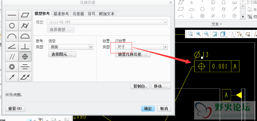

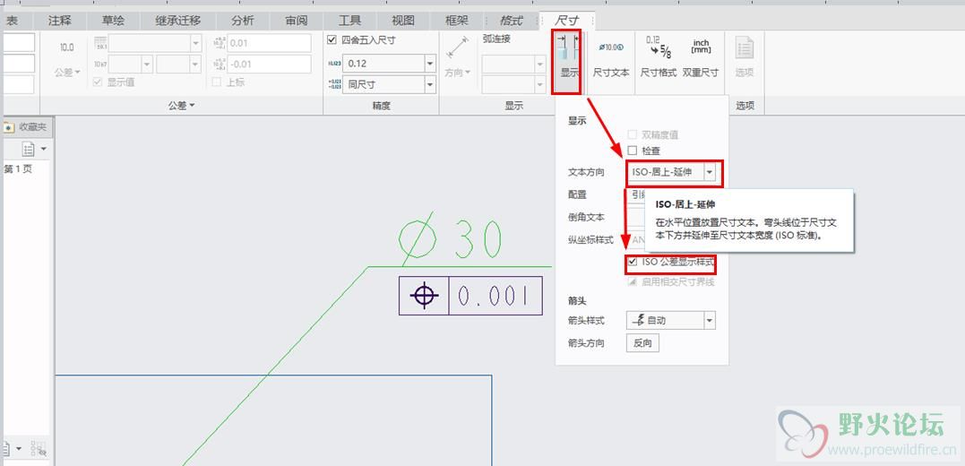

求助大霞如何设置工程图标注形位公差时放在尺寸指引线下面而不是放在指引线后面

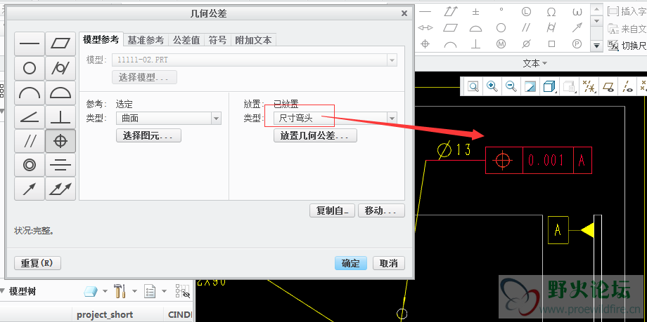

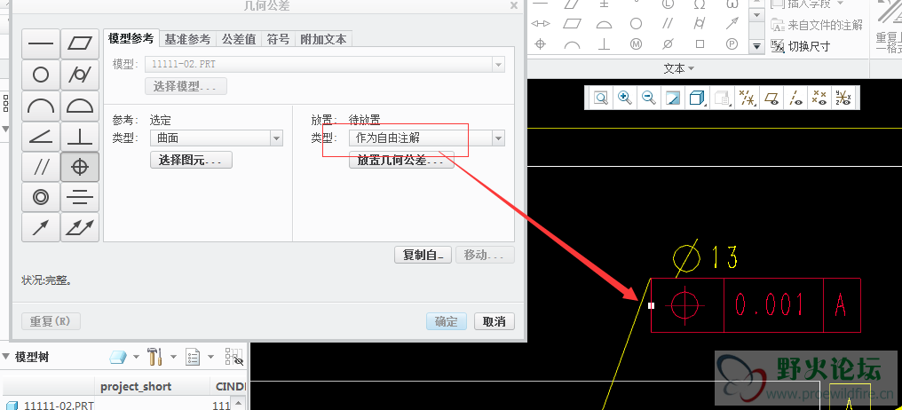

 楼主| 发表于 2017-2-9 10:46 | 显示全部楼层
好心的朋友麻烦帮忙看一下,下面的两个图片说明,需要图片2的那种效果,在哪里设置呢
 楼主| 发表于 2017-2-9 11:24 | 显示全部楼层
有人在么,就是标注公差时放在直径标注尺寸上时有这个问题,如何设置啊

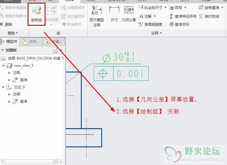

发表于 2017-2-9 16:33 | 显示全部楼层

发表于 2017-2-9 21:07 | 显示全部楼层
CREO 3.0的几何公差提供多种连接方式,就尺寸上放置几何工公差
有一下3种:
自由放置,需要你做一个和尺寸关联就好了,不过不符合标准。
野火 + 1 热心助人,授予热心助人勋章,谢谢朋友对论.

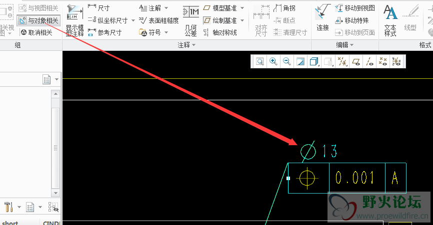

发表于 2017-2-12 19:26 | 显示全部楼层
选择 【几何公差】,点击 30尺寸 即可。
 楼主| 发表于 2017-2-13 11:09 | 显示全部楼层
谢谢你的帮助@sdgdjgb 我用的是creo3.0,不知到最后那个尺寸设置的图标在哪里找呢
 楼主| 发表于 2017-2-13 11:18 | 显示全部楼层
谢谢,这些我都知道,只是都不是我要的效果
 楼主| 发表于 2017-2-14 09:39 | 显示全部楼层
有一下3种:
谢谢,几何公差放置也可以垂直放置的,只是设置方法没找到,目前只能是自由放置然后再关联尺寸了,还是谢谢你的帮助
