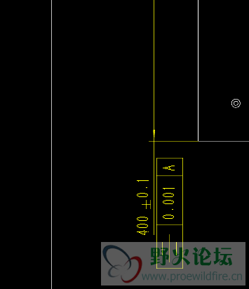

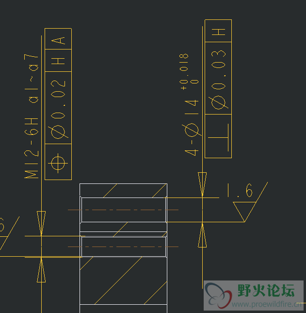

工程图形位公差标注到尺寸时,尺寸拉到外面形位公差就到指引线上了,如何设置成在尺寸线下面

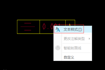

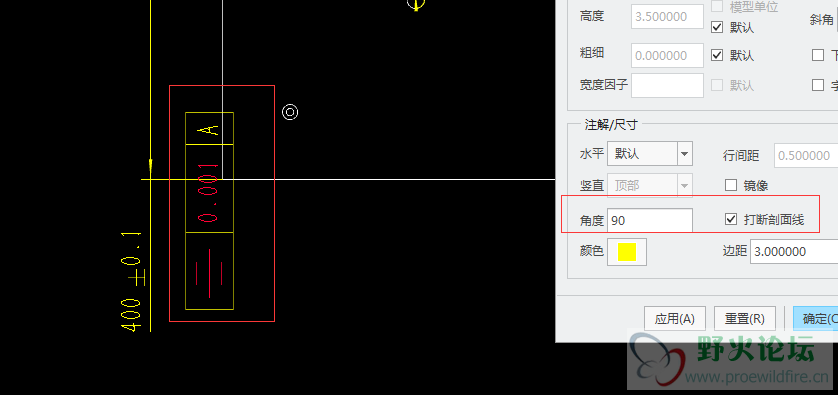

你觉得你这样符合标准吗?所有几何公差都是水平放置的,不会是垂直的
如果你一定要这样,creo4.0,只好按如下方法了:
当然creo3.0也是可以的:
如果再不满意,你只好找PTC去提建议了,让他们加上你要效果

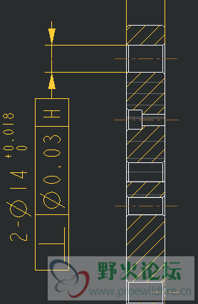

 楼主| 发表于 2017-2-13 14:40 | 显示全部楼层
需要图222的效果,如何设置

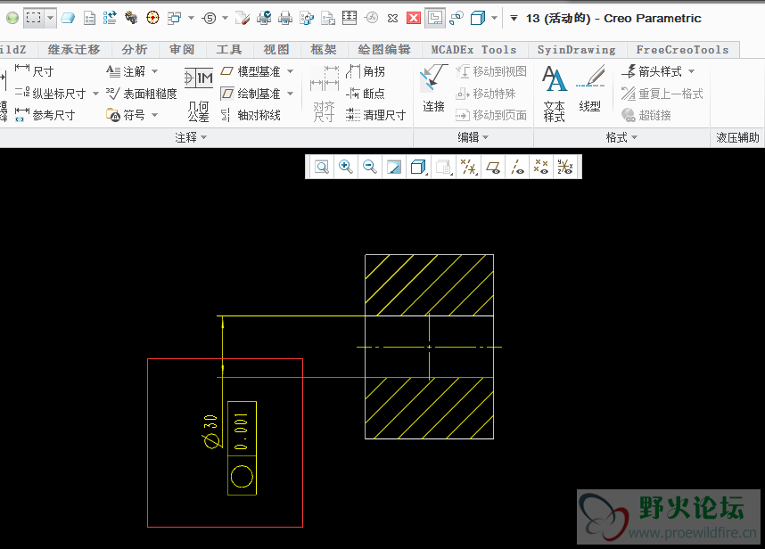

 楼主| 发表于 2017-2-17 09:03 | 显示全部楼层
File\prepare\drawing properties\detail options\changes\
找到gtol_datums 改为std_ansi 标准即可达到上述放置效果
