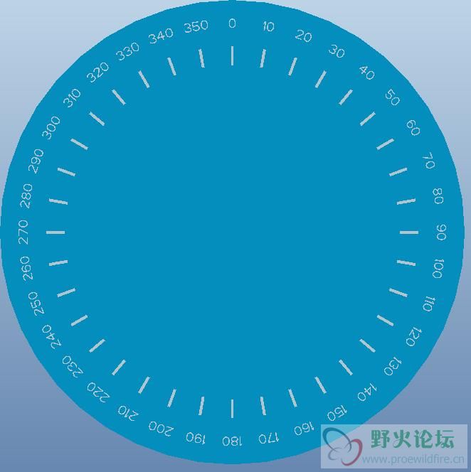

看到别人做数字阵列,觉得挺好玩,就学着做了个360刻度盘的阵列
如果一个字一个的打上去就太烦了,所以用阵列+关系式
具体制作过程及方法如下图:
附上原图档下载,共2个分档,记得要全部下才能用,版本是proe5.0的
刻度盘原档.part01.rar (224.61 KB, 下载次数: 882, 售价: 1 金钱)
游客,如果您要查看本帖隐藏内容请回复
[ 本帖最后由 awaken 于 2011-4-12 11:24 编辑 ]
最终效果图
最终效果图

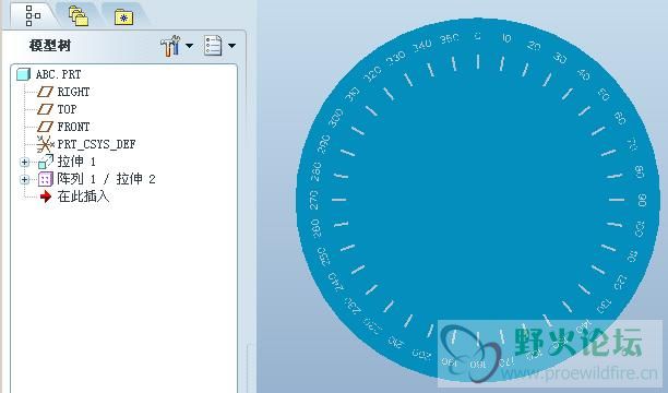

阵列特征
阵列特征
设置文字与字符串参数对应
设置文字与字符串参数对应

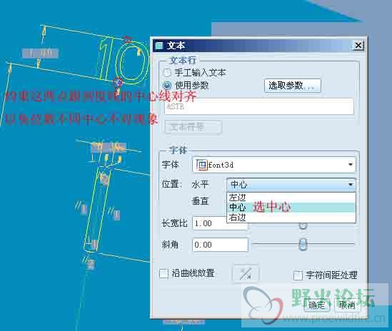

文字对中解决办法
文字对中解决办法

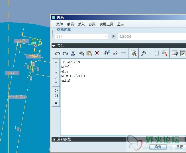

关系式
关系式
