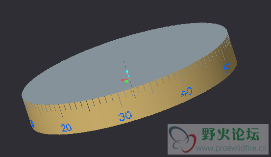

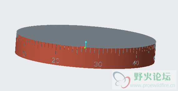

一个阵列的练习题,大家可以一起研究一下,我遇到的问题是怎么将数字编号在曲面上做出拉伸进去的效果。
刻度盘
刻度盘

 楼主| 发表于 2018-2-3 22:18 | 显示全部楼层
我找到了偏移,但是草绘的是文本偏移的时候选不中。
 楼主| 发表于 2018-2-3 22:54 | 显示全部楼层
OK了,偏移做出来的,但是有没有想UG那样的阵列顺序直接就出来的效果。

 楼主| 发表于 2018-2-4 21:28 | 显示全部楼层
丁大大 发表于 2018-2-4 20:32
对哎 楼主怎么选的 我也是选不中草绘的文本
草绘的文本用投影命令——选择环——全选中,这样数字就是可以选的。
