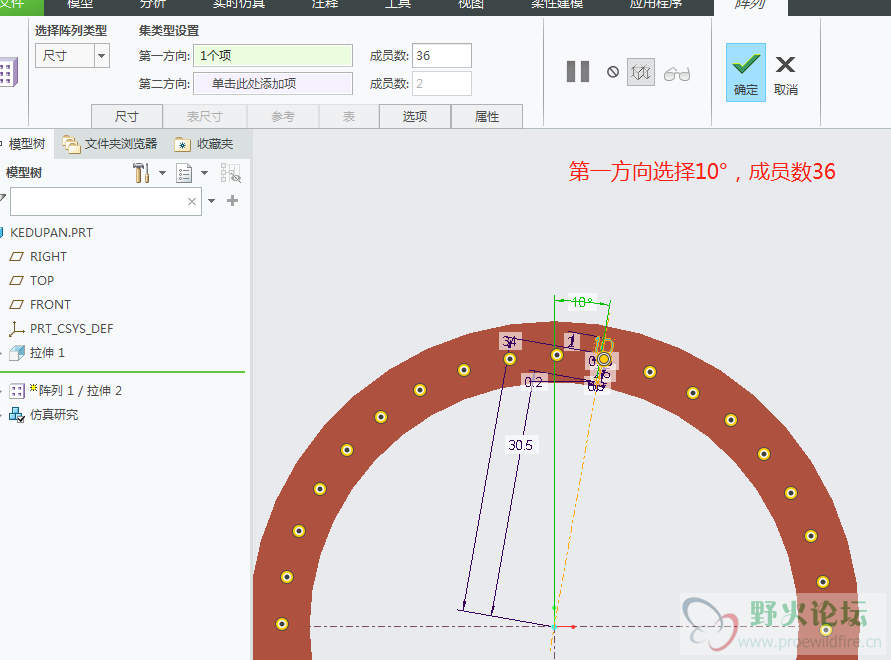

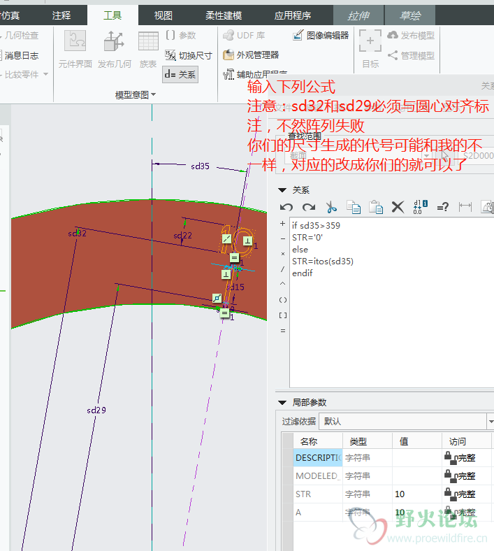

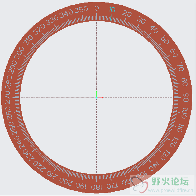

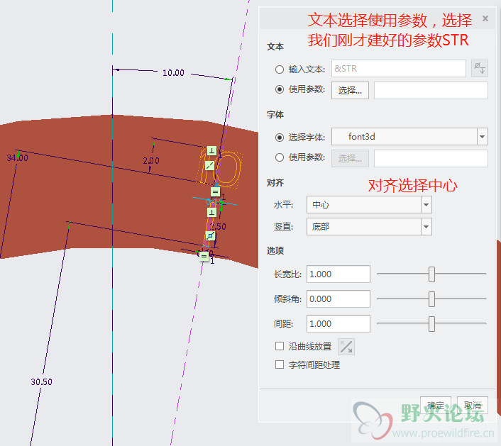

刻度盘虽然画出来了,但是不知道里面的每一句关系是什么意思?有大神给解释一下吗?我把源文件免费分享给大家,我用的是CREO6.0的版本创建的。
上传不了附件,大家从网盘里下载吧
https://pan.baidu.com/s/1moxRuNnktWpCim0xGUS65Q提取码:ysmd
成品图
成品图
第一步
第一步
第二步
第二步
第三步
第三步
第四步
第四步

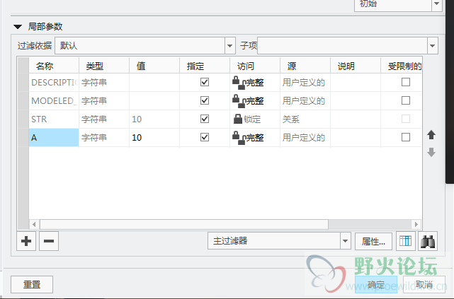

发表于 2020-4-24 08:27 | 显示全部楼层
if sd35>359
STR='0'                //度数360时,强制将0赋值给STR,即不显示360而显示0
else
STR=itos(sd35)     //将数字转换为字符串,字符串才能用于特征的创建
endif
