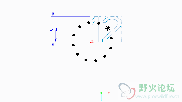

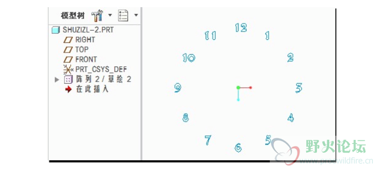

看到一个阵列的(如图1),是怎么做的,请大神指点。
我阵列的时候每次都是已文本左下角为阵列中心轴,如何调整。如图2.

主要是数值你要定义一个参数,然后关系式用itos函数来定义角度,最后阵列就可以了,你按照这个思路看看人家的图纸,应该可以理解

我是按这个思路做的,但阵列不出来。我估计是位置尺寸角度设置不对,但不知道如何设置,请指教

Creo 2.0 入门级图文教程(十)——阵列5<经典阵列之时钟数字阵列、刻度盘阵列>
http://www.proewildfire.cn/thread-114819-1-1.html
(出处: 野火论坛)
看教程吧

不知道你怎么设置的,你可以截图看看你草绘和关系式
