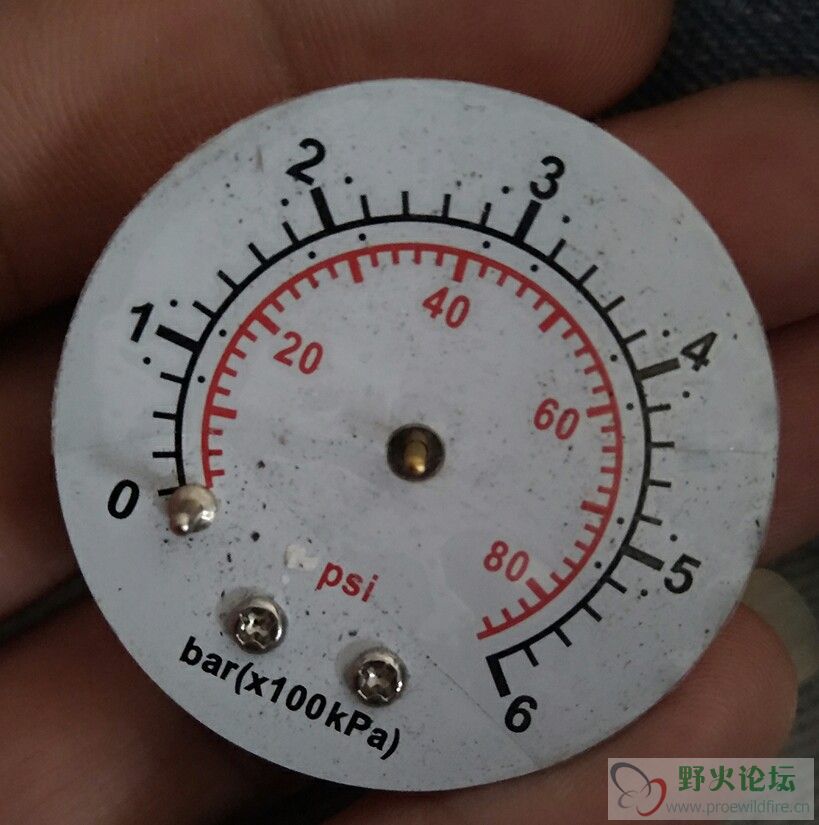

[求助] 仪表面板怎么画的?有教程?
发表于 2017-4-25 09:57 | 显示全部楼层 |阅读模式

 楼主| 发表于 2017-4-25 13:09 | 显示全部楼层
lesliecen 发表于 2017-4-25 10:50
可以使用函数ITOS,参考下面链接
http://www.proewildfire.cn/forum.php?mod=viewthread&tid=135577&highl ...
有没有不用函数,直接画出来的?

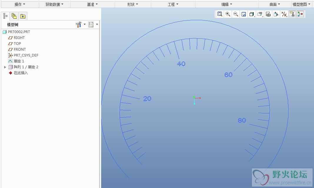

发表于 2017-4-25 15:46 | 显示全部楼层
QQ截图20170425154055.jpg 得空大致做了一下,拿去参考吧,不要讨厌关系式,不难的
仪表盘.prt.rar (83.96 KB, 下载次数: 4)
437
627
发表于 2017-4-25 15:50 | 显示全部楼层
有一点提示一下,草绘2先画到20的地方,阵列前再把角度调回到初始位置,不然字符阵列不出来
