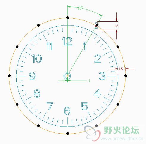

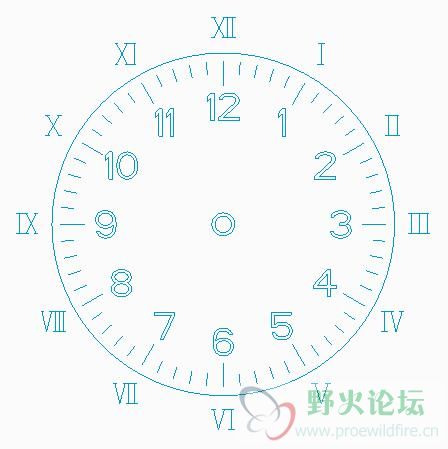

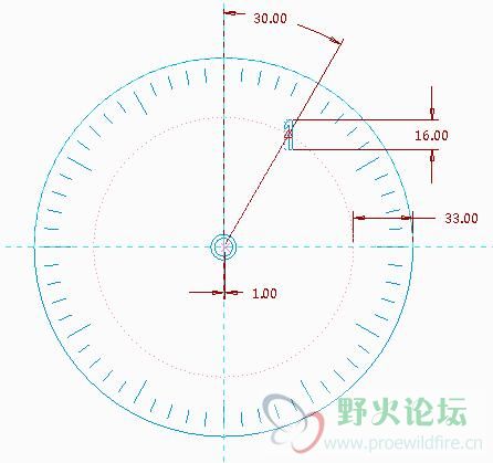

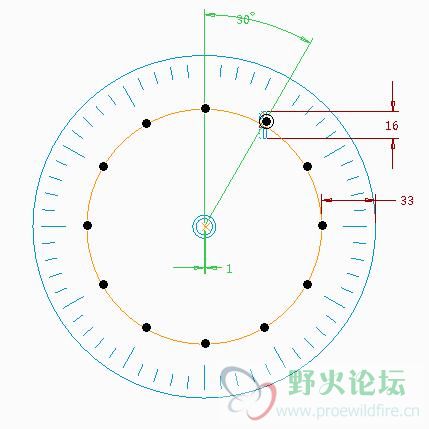

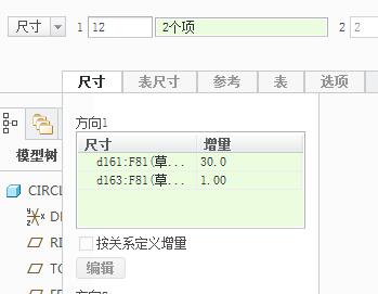

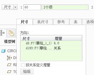

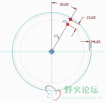

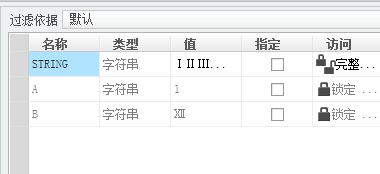

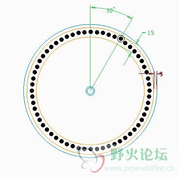

在论坛上零零碎碎看到一些关于钟表类刻度和字符阵列的贴子,但总是看到许多跟贴的朋友还存在诸多疑问,故针对这个问题特意做了个模型,供朋友们练习参考
刻度与字符阵列
刻度与字符阵列
模型树
模型树
刻度线
刻度线
刻度线阵列尺寸
刻度线阵列尺寸
刻度长度关系控制
刻度长度关系控制
刻度线长度控制
刻度线长度控制
数字阵列尺寸
数字阵列尺寸
数字阵列关系控制
数字阵列关系控制
字符连接
字符连接

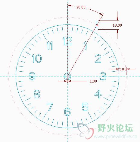

发表于 2018-1-8 13:16 | 显示全部楼层
阵列之后怎么拉伸
2272
341
3197
 楼主| 发表于 2018-1-8 13:29 | 显示全部楼层
su_jiaping 发表于 2018-1-8 13:16
阵列之后怎么拉伸
一般不需要,如一定要这样直接引用拉伸就行了
下面这个就是阵列后再直接引用拉伸的效果
