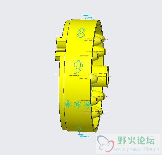

如图,数字阵列第一个数字老是出不来估计是关系式哪有问题,请大神指点一下

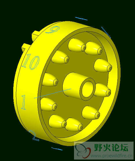

Creo 5.0
改 一下 SD6 就可以了.

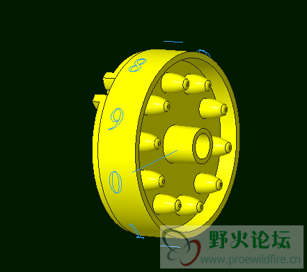

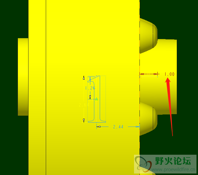

我没表述清楚,我要的是0123456789,没有显示出来的是“0”而不是“10”
