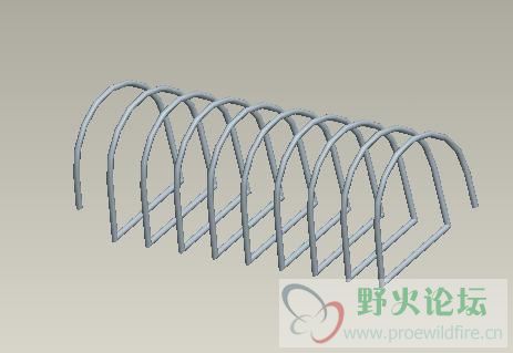

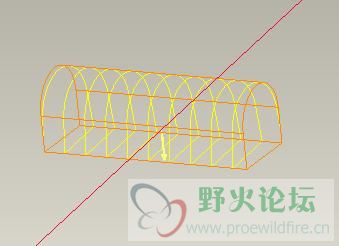

看到有个求助帖子,涉及到了包络。所以正好借此机会把这东西说一下。欢迎大家赐教。

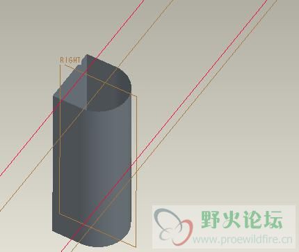

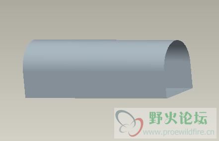

首先拉伸一个面(当然拉伸一个体也可以)
拉伸的时候注意拉伸方向的选择,我选择的是两侧拉伸。

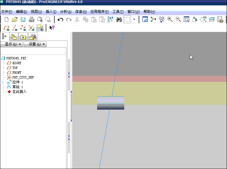

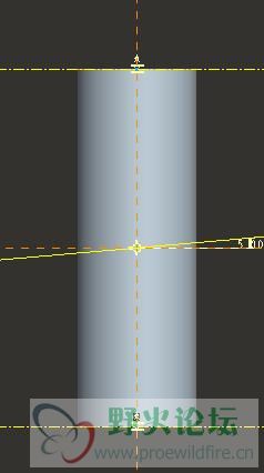

然后进入草绘步骤
中心位置设置一个点。

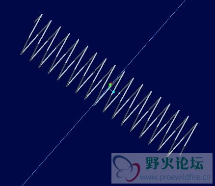

选中如图参照 然后设置角度(这个决定你线圈的多少)

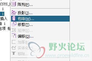

选中直线,然后运行包络命令。

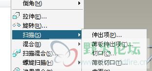

曲线绘制完毕后选择插入扫描伸出项。
如图完毕。

楼主你写的东西,如果别人不会用包络的话,可能会看得一头雾水哦!
我用的是3.0 打不开你的附件
为了像我们这样的菜鸟也能掌握
你的步骤可以说的详细些、完整些吗?拜托

哪里不会可以PM给我,也可以加我QQ,一起讨论下。

今天早上又试做了两遍。终于给我画出来咯,原来是我做草绘 那根 曲线 长度 不对

大概形状是出来了,但原图弹簧两端是并起来的,不是一直螺旋状的,怎么做呢?
是不是两端再增加一部分拉伸或者扫描?

还可以,但不知为什么一定要选择中点 ?在边上画的斜线为什么不行?能给解答吗?
