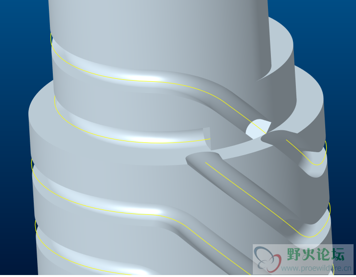

请大神指点图中的槽该怎么相接啊,有台阶不能包络,小圆柱和大圆柱上的槽都是包络做的,但是不知道怎么连接起来

先将线切短点用曲线连接要相切,再复合成一条曲线,再扫描切除

2楼正解
