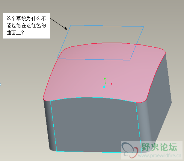

[求助] 这个草绘为什么不能包络在这个红色的曲面上?
57
发表于 2019-3-27 22:16 | 显示全部楼层 |阅读模式
cover1.prt.rar
84.02 KB, 下载次数: 129
92
130
发表于 2019-3-27 23:50 | 显示全部楼层
理论上做包络,面是需要高斯曲面要求的(曲率为零或者可展开面),用着色分析了下,你的这个混合面达不到要求,所以无法做包络。优化下曲面再做吧
这人相当懒,什么都留不下!
57
 楼主| 发表于 2019-3-28 08:53 | 显示全部楼层
槐花树下 发表于 2019-3-27 23:50
理论上做包络,面是需要高斯曲面要求的(曲率为零或者可展开面),用着色分析了下,你的这个混合面达不到要 ...
好的,谢谢!
