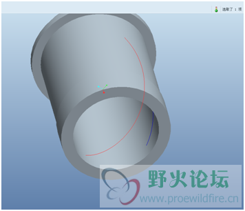

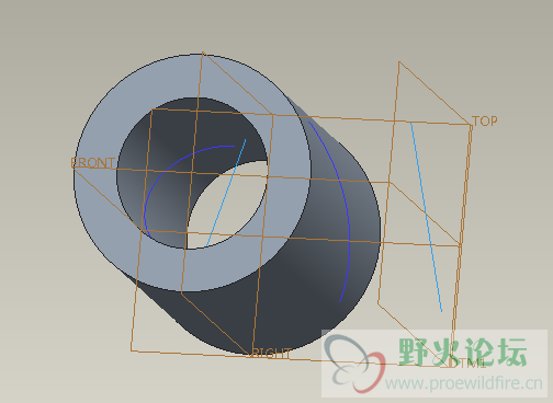

求助个关于包络的问题,如附图我想包络一个中空的圆筒形状,我是想包络在外围的,但一直都只能包络在里面模型里面,求助大神支招

在外面做个面,然后在面上画

在外面复制个曲面吗,能直接包络在外层吗?

可以的,将包络目标选择为复制的曲面就可以了
