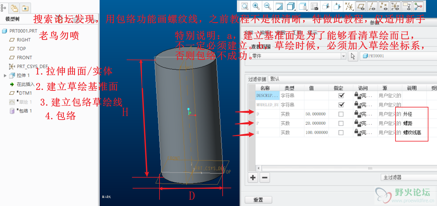

最近在复习软件,发现包络功能在论坛中的教程不甚详细,不完全适用于新手。故补充说明一下,此帖老鸟直接忽略,勿喷,勿喷!

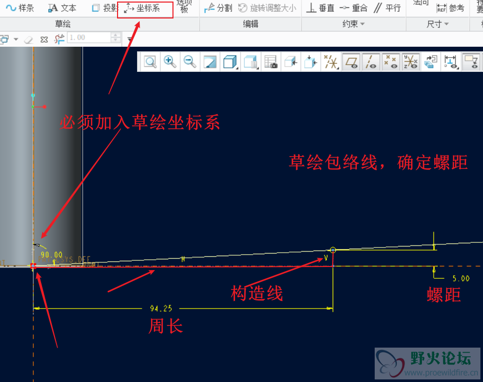

1.建立参数,2.拉伸外形面,3.建立基准,4.草绘,5.包络
注意事项:包络仅仅使用于直纹面,不适用于边界等其他多曲率的曲面。草绘时候必须加入草绘坐标系(新手可能会忽略),否则无法完成包络

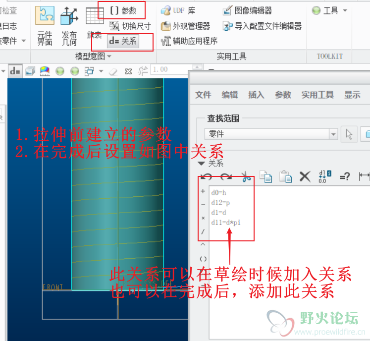

关系中,pi是proe/creo中内部已知的参数--圆周率3.1415926~~  其他参数可以自定,p是螺距,加入此关系是为了得到可以确定的螺距
luowen.prt.zip
76.43 KB, 下载次数: 42
售价: 2 金钱  [记录]
