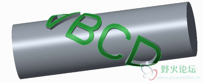

包络文字怎么凸显出来,文字不在同一基准面上,缠绕在圆柱上,怎样才能凸显出来

发表于 2017-8-21 08:16 | 显示全部楼层
投影字体,偏移,然后方向改一下
1700
213
3169
发表于 2017-8-21 08:17 | 显示全部楼层
用偏移方法
82
1456
252
版主
2225
热心助人勋章优秀会员勋章斑竹勋章希望之星勋章宣传大使勋章
发表于 2017-8-21 08:43 | 显示全部楼层
可以偏移 选择拔模偏移-草绘
305
352
发表于 2017-8-21 09:26 | 显示全部楼层
投影试一下,然后再偏移
342
444

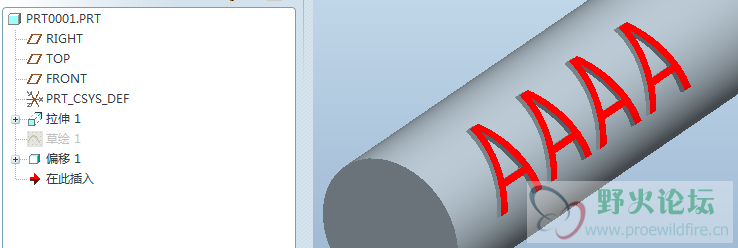

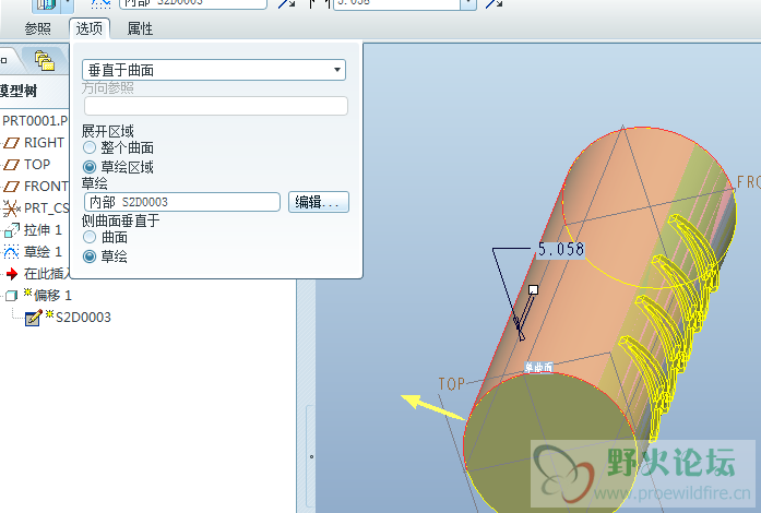

发表于 2017-8-21 11:29 | 显示全部楼层
先上效果图,提供参考思路
1.建立一个草绘文字
2.选柱面,编辑>偏移>选带拔模特征的>选项选草绘>拾取1步中的草绘(这里好像不能绘制文字,所以在第1步绘制一个草绘文字)
定义数值OK
chenxl423 + 1 热心助人

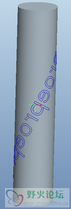

发表于 2017-8-21 23:32 | 显示全部楼层
zengqing110 发表于 2017-8-21 11:29
先上效果图,提供参考思路
1.建立一个草绘文字
哥,请教下,如何让草绘的文字凹下去?

发表于 2017-8-22 11:02 | 显示全部楼层
包络后用修剪和偏移命令练习下曲面。

发表于 2017-8-31 23:00 | 显示全部楼层
JUN565764045 发表于 2017-8-21 23:32
哥,请教下,如何让草绘的文字凹下去?
好久没上论坛了,凹下去只要在方向选择(数值右边那个)那里选个反向就OK啦
