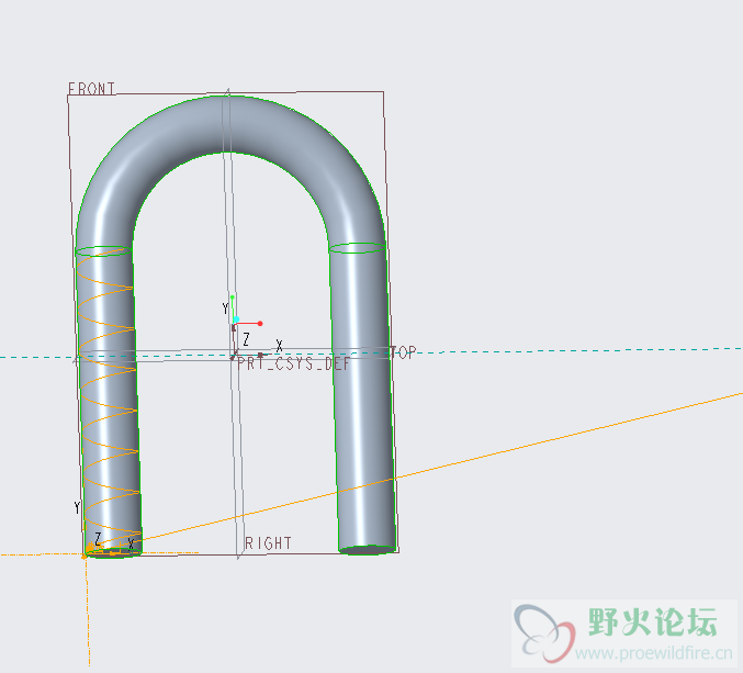

如图,直线段可以正常包络缠绕,但是在弯曲段不行,怎么处理呢?
图在二楼,不知道怎么主楼无法传附件呢!!!

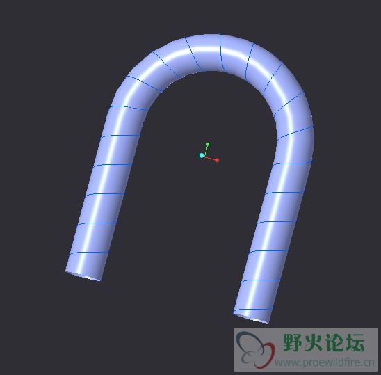

如果只是想要你所绘制的U型曲面上的螺旋线,那好办的多
变截面扫描+trajpar关系式,就可以实现,然后曲面相交就可以得到你所要的螺旋曲线了
sd#=360*trajpar*20
当然,具体的螺旋线的尺寸,你可以依据U型线的长度来调整
creo5.0,你参考一下,然后试试

包络时候,要高斯曲率处处为0,你打开着色曲率看下,以前教程里面看到的
