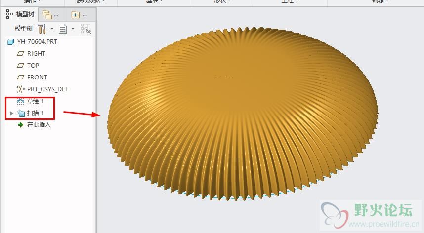

发表于 2017-6-4 19:42 | 显示全部楼层
大概这样吧。。。
yh-70604.prt.zip (30.63 KB, 下载次数: 45)    creo4.0版本,仅供参考。。。

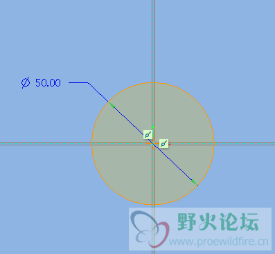

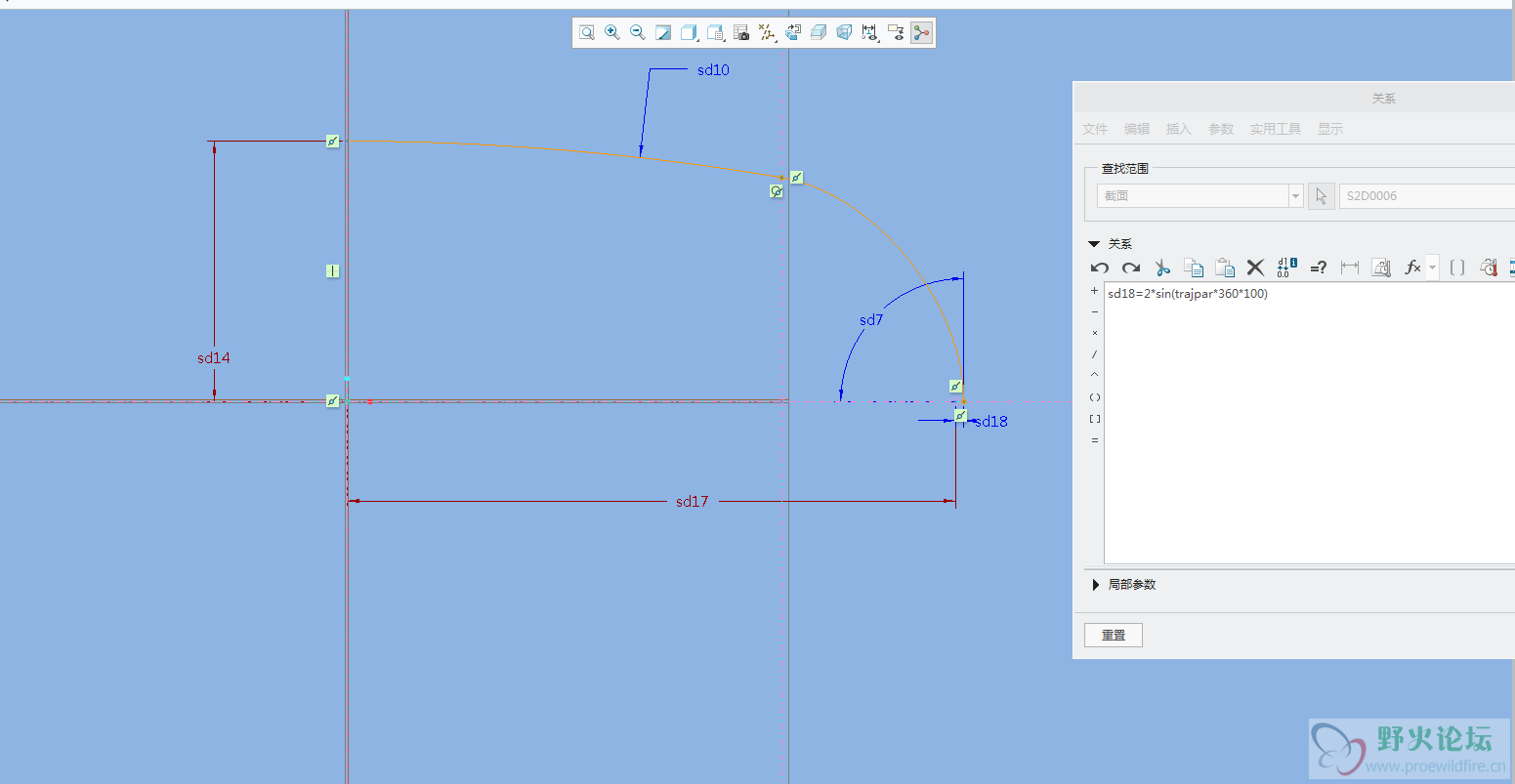

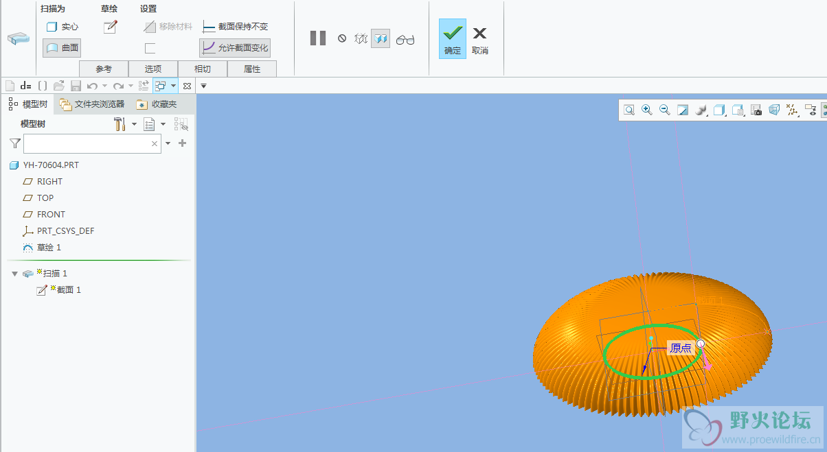

圆形轨迹,直径是上面那个平面圆大小,再可变截面扫描,关系输入三角函数,其中100是波浪纹数。2和100自行改动
