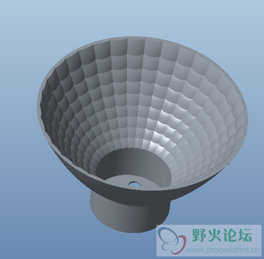

发表于 2017-12-7 13:53 | 显示全部楼层 |阅读模式
悬赏10金钱已解决

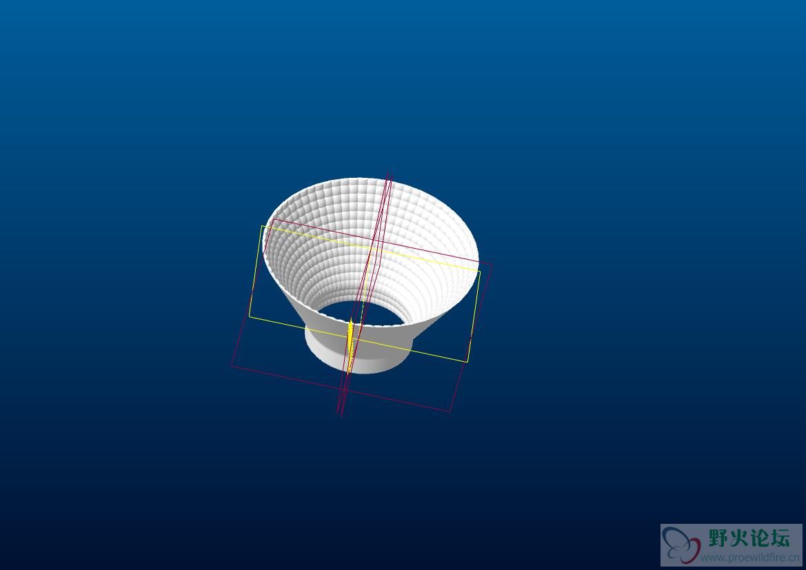

发表于 2017-12-7 14:59 | 显示全部楼层
大约是这样不

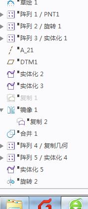

发表于 2017-12-7 15:49 | 显示全部楼层
我画了一个,但不知怎样上传

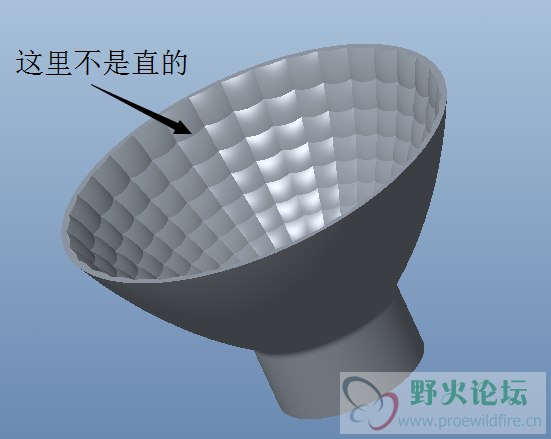

 楼主| 发表于 2017-12-7 16:50 | 显示全部楼层
菱形之间不是直的,是抛物线的
93
122
 楼主| 发表于 2017-12-7 16:53 | 显示全部楼层
抛物线不是直的

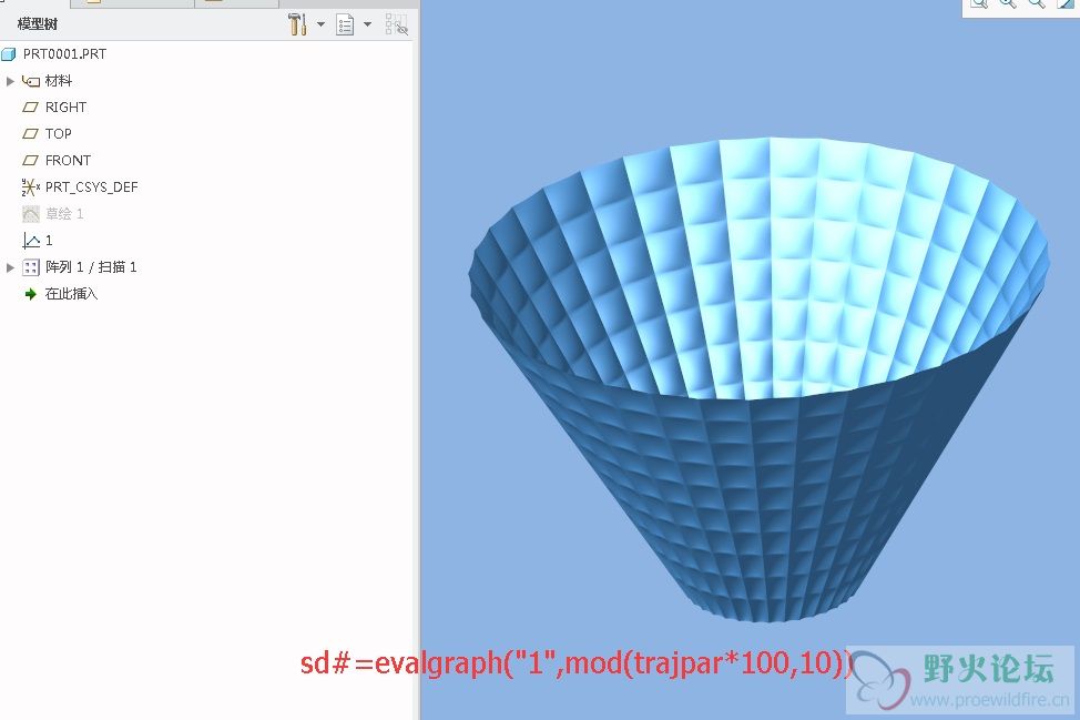

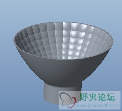

发表于 2017-12-7 16:56 | 显示全部楼层
大概是这样吧,下面台阶我也画了,方法是这样的。
pan.prt.zip
