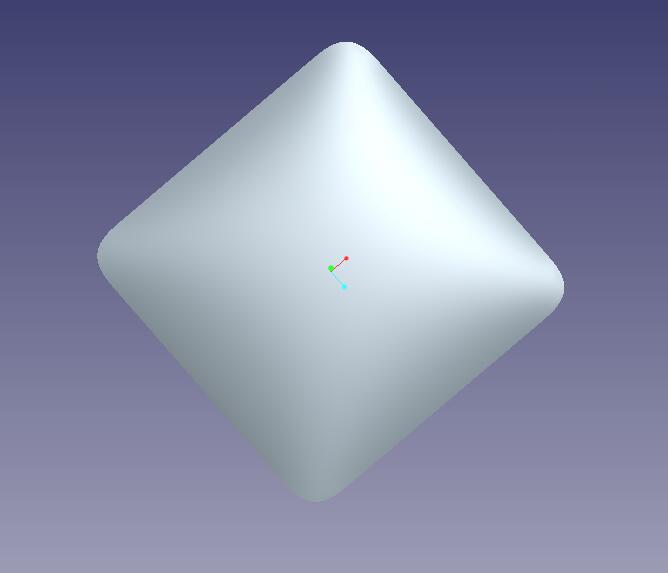

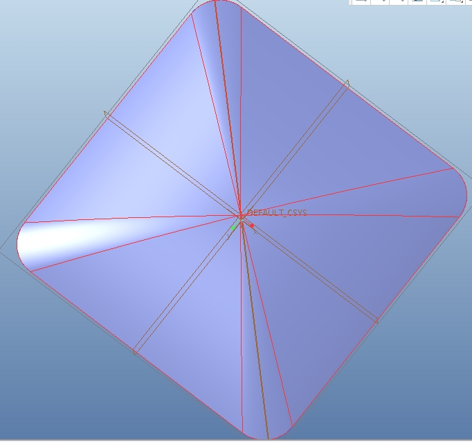

各位大神,本人想咨询一下如何用creo实现方形灯罩表面过度平滑?
下图为同事用犀牛画的方形罩子,表面为一整体,过度平滑。
下图为本人用creo边界混合画的,棱角明显,望大神解答    (最好能发一个原文档,参考一下 )(尺寸为220*220  弧面定点高度15)
 楼主| 发表于 2017-8-29 19:00 | 显示全部楼层
图片顺序错乱。 第一幅图为本人用边界混合画的,第二第三幅为同事用犀牛画的。
112
124
发表于 2017-8-29 20:11 | 显示全部楼层
可变截面扫描一下就可以了

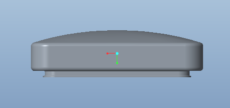

发表于 2017-8-30 08:44 | 显示全部楼层
proe画,旋转弧面,剪切,加厚

 楼主| 发表于 2017-8-30 09:40 | 显示全部楼层
大神,你好。看了你的图纸,画的已经很接近了,就是4个边角稍微有一点棱角。
 楼主| 发表于 2017-8-30 09:51 | 显示全部楼层
rambojune 发表于 2017-8-30 08:44
proe画,旋转弧面,剪切,加厚
您好,您的图纸表面弧面很光滑,但是方形罩子的四条边是直边,非弧形的。是否有其他方法可以解决

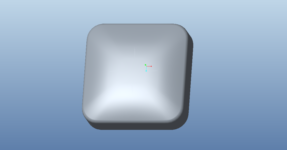

发表于 2017-8-30 09:57 | 显示全部楼层
看看....

 楼主| 发表于 2017-8-30 10:36 | 显示全部楼层
哥们,有点强。就是要这样的效果

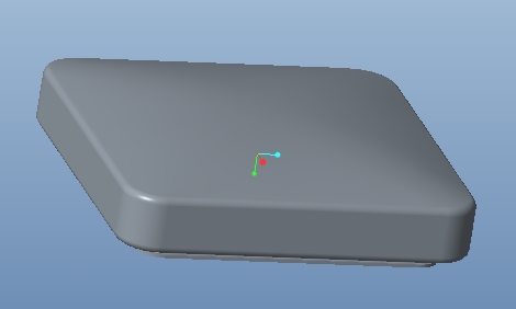

发表于 2017-8-30 16:29 | 显示全部楼层
我也来个
源文件上传不了,压缩有600多k,
分卷的话,论坛不允许上传360压缩分卷的格式,后缀是001..002,不能识别,换压缩软件就算了
