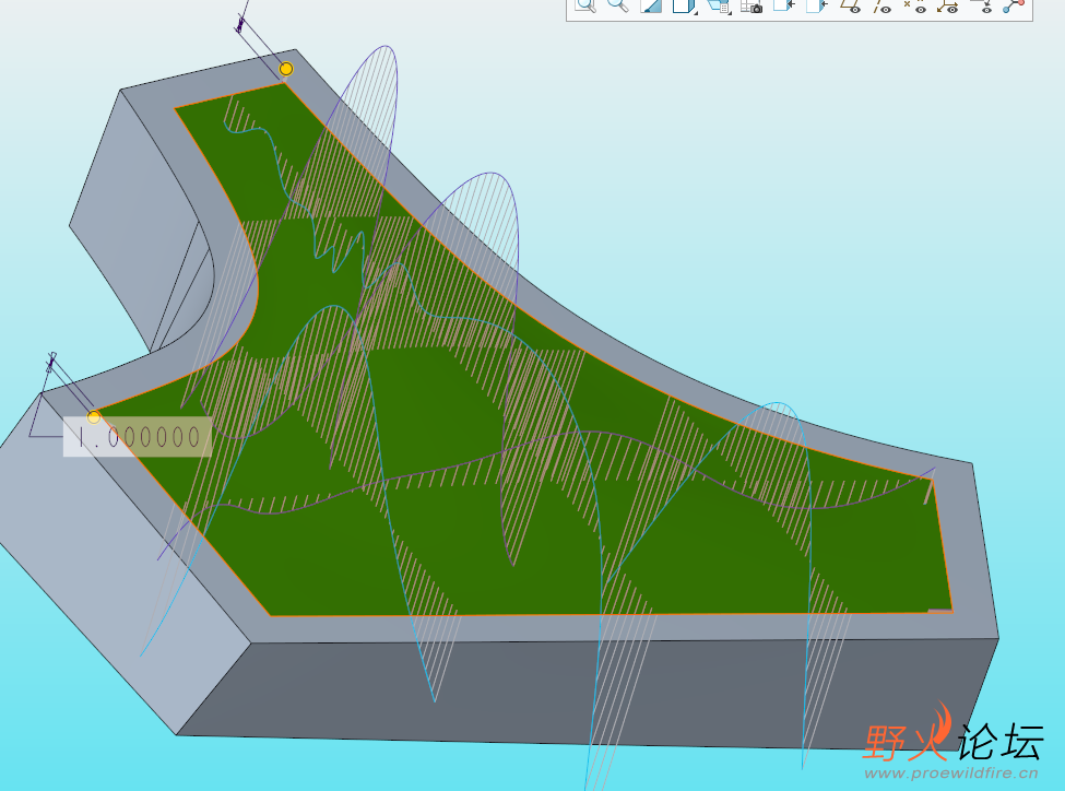

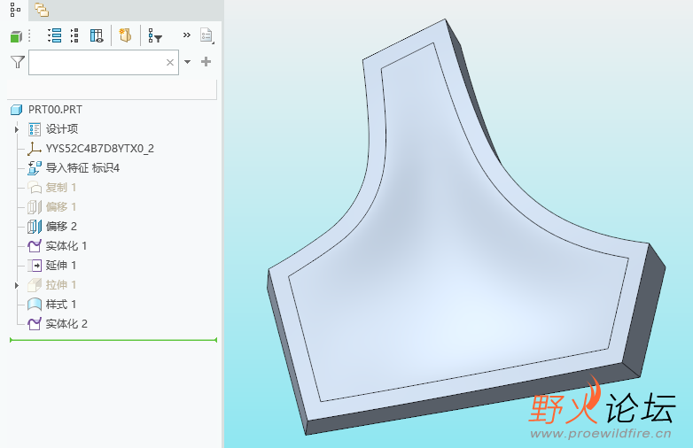

如图,需要在实体上做一个六边面,大概趋势是红色圈的位置最高,蓝色线条大概位置处需向边缘递减,且与黄色体相切,我做了个大概的,效果不是很好,不知道有没有大神有更好的做法,文件是CREO5.0的 微信截图_20240721195924.png

发表于 2024-7-22 11:28 | 显示全部楼层
 楼主| 发表于 2024-7-22 20:28 | 显示全部楼层
不是要中间凹的,是要凸的
383
542
发表于 2024-7-23 08:07 | 显示全部楼层
kiseding 发表于 2024-7-22 20:28
不是要中间凹的,是要凸的
反过来不就变成凸的了?
776
1028
发表于 2024-7-23 08:52 | 显示全部楼层
不是要中间凹的,是要凸的
奇怪,这个图本来就是中间凸的,难道你是看成是中间凹的了?
260
314
发表于 2024-7-23 10:16 | 显示全部楼层
还要构建一个中间面,控制你凸起的一个形状
1151
1630
发表于 2024-7-23 17:23 | 显示全部楼层
这个估计是你要的效果。顶面太碎了,如过重新做一个会好很多。

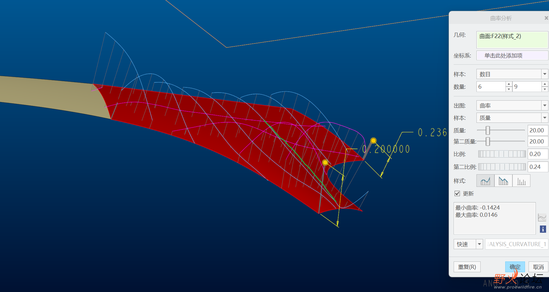

 楼主| 发表于 2024-7-23 22:32 | 显示全部楼层
可能显示的问题吧,不过看你这个曲率还是有点不太理想,凹凹凸凸的

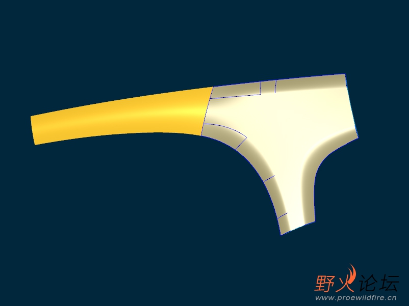

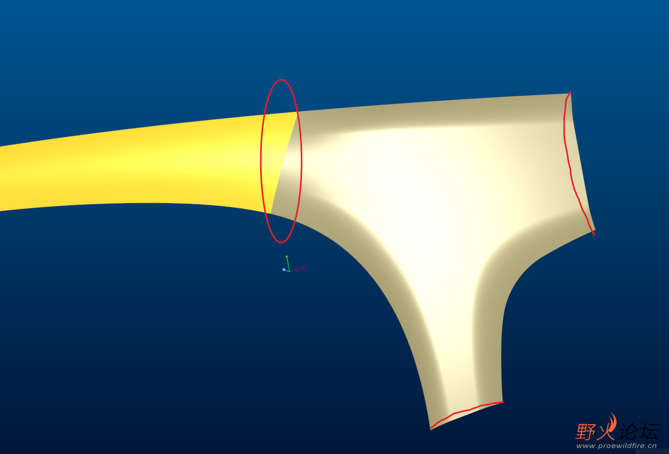

 楼主| 发表于 2024-7-23 22:57 | 显示全部楼层
确实意思有了,但是G1连续还是不太理想,会有比较明显的过渡,中间不要平的,有一点自然的鼓包是最好的,看起来要饱满一些,边缘部分最好是跟黄色面那样的圆弧状 Snipaste_2024-07-23_22-52-03.png

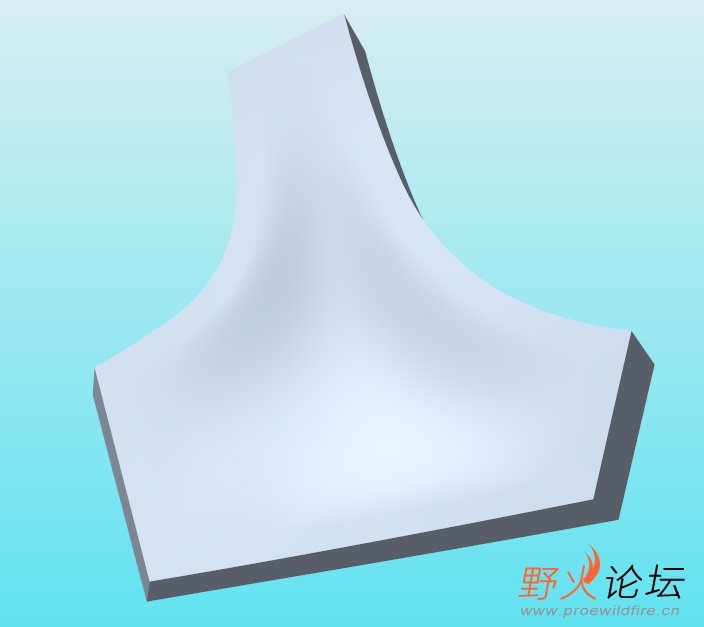

 楼主| 发表于 2024-7-24 00:10 | 显示全部楼层
花了些时间新做了一个,步骤有点多,效果也一般,这个曲率还是下凹了,有没有大神能帮忙优化一下步骤或曲率,图上这个曲率尽量跟绿色线这样平缓着过去 2.png prt002.rar (131.28 KB, 下载次数: 5)
