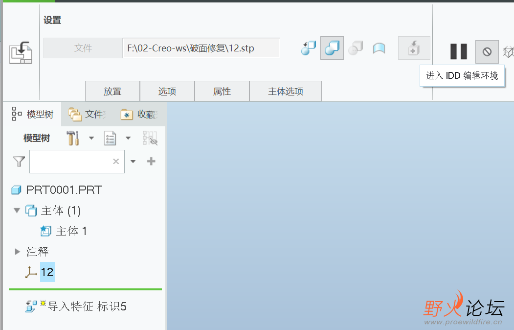

creo导入stp文件后,进入编辑文件,idd模块显示灰色怎么解决?

发表于 2024-7-22 08:07 | 显示全部楼层
说明你的STP啥都没有

发表于 2024-7-22 15:47 | 显示全部楼层
老特说的对,如果你的stp什么都没有的话。肯定是不能进入IDD模式的。或者你把stp传上来看下吧

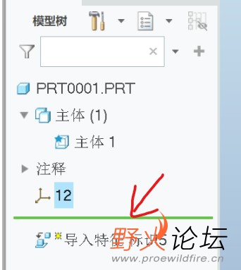

发表于 2024-7-23 12:17 | 显示全部楼层
把这个线拖到最下面
774
895
发表于 2024-7-23 17:44 | 显示全部楼层
往下拖看看
