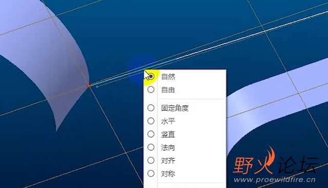

发表于 2024-7-16 17:06 | 显示全部楼层 |阅读模式
看的教程如下图:

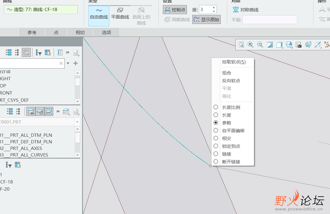

但是自己操作的时候发现找不到操纵杆,而且邮件也没有G1等相关的约束是怎么回事:

好离谱,这个功能还需要额外从哪里调出来吗

发表于 2024-7-16 17:20 | 显示全部楼层
点下点把图放大看到操纵杆右击操纵杆

 楼主| 发表于 2024-7-16 17:21 | 显示全部楼层
自己回复一下自己,问题解决了,方法是取消激活菜单栏那边控制点前边的那个图标
