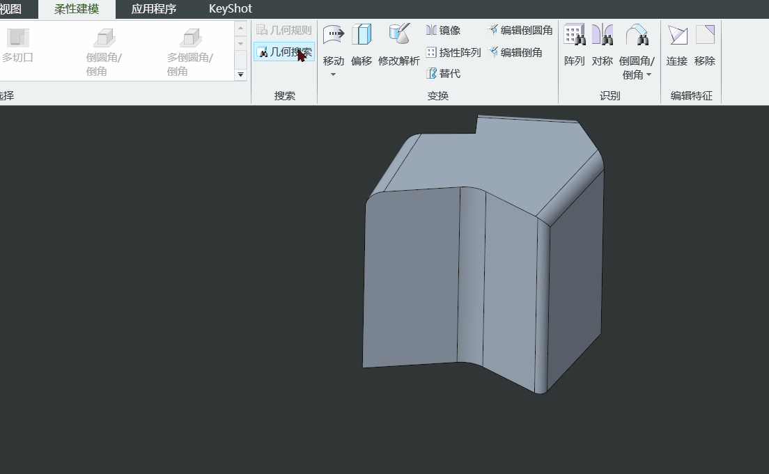

热仿真的时候要对结构模型进行简化,圆角、螺钉孔和倒角之类的微小特征对计算结果准确性影响不大,但是又会增加网格数量。因此需要删除这些小特征。但是结构模型中这些小特征数量巨大,手动一个个去简化费时费力不说,还容易得腱鞘炎。
有一天我正在
Creo探索功能的时候发现了“柔性建模”——“编辑倒圆角”功能,一番操作以后,发现可以批量删除零件里的倒圆角特征,赶紧分享给好兄弟们。
由于加工要求,模型内部都是这样的倒圆角。
第一步:点击编辑倒圆角,选中“移除倒圆角”。
第二步:Ctrl选中一个圆角,Ctrl+shift选中另一个圆角A,等待大约1~2s,取决于模型圆角数量和机器性能,Ctrl再点一下圆角A。
这样,所有的圆角就都成了直角边了。

柔性建模感觉还行,命令不多,但每个都身怀绝技,绝对是修改外部模型的好工具。
几何规则和搜索多用用,常规的不会一个个去点选的,请珍惜你的手腕。
回复 5 0

几何规则和搜索多用用,常 ...
感谢老哥赐教,这两个功能我都没注意到,学习了

很多产品一删就报错 规则的还好

这个倒角多了就会卡死,creo7.0
