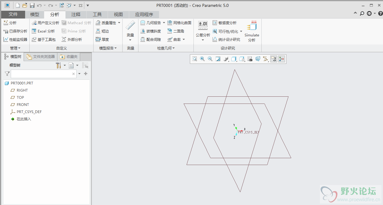

     各位大神,我的Creo装好为什么没有柔性建模选项卡,我重装了好多次了,还是没得。求解答

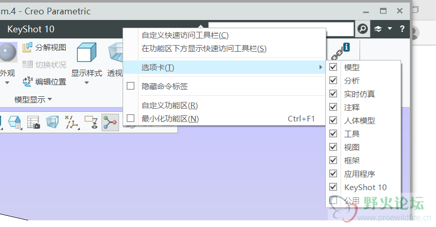

我的选项卡怎么没有柔性建模

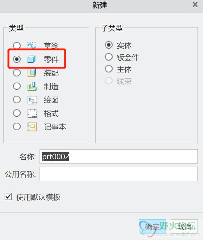

1.是新建的零件

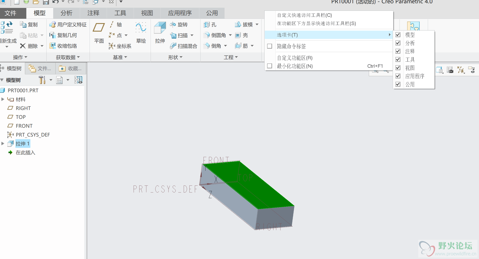

2.自定义工具栏,也勾选了''柔性建模''
3.选项卡里就没有“柔性建模”这项,为什么?

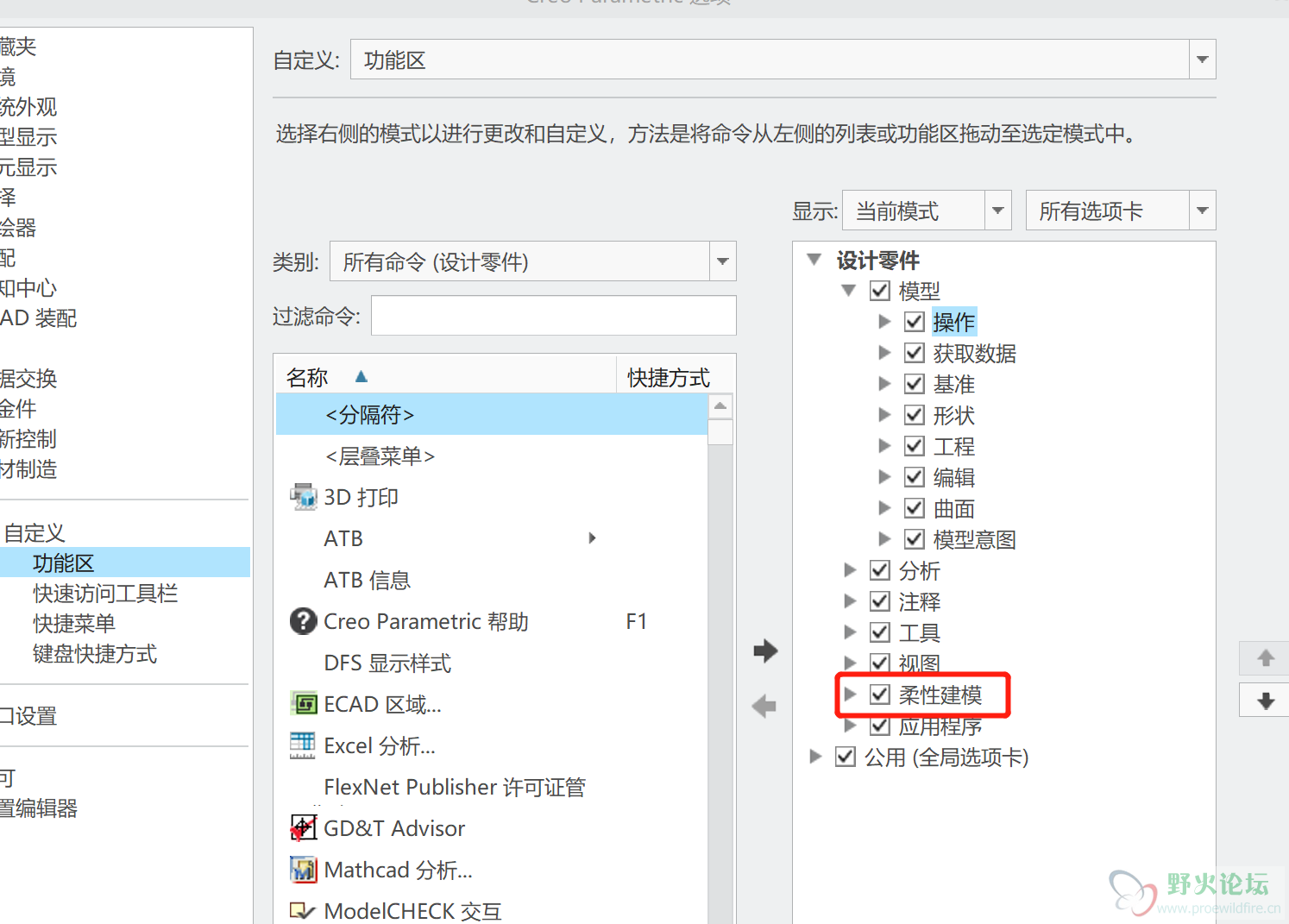

然后自定义设置项也勾选了头型建模
然后自定义设置项也勾选了头型建模
