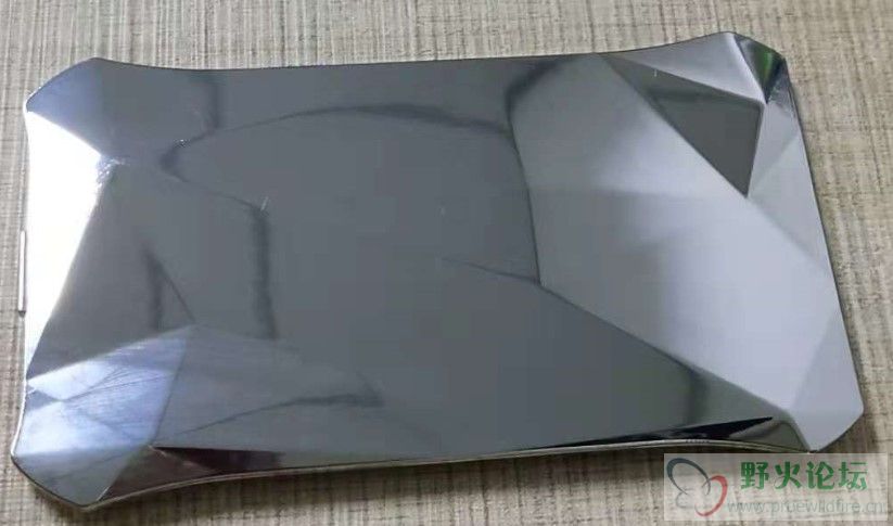

求救各位大神,这种凌乱的钻石面该怎么建模!主要是建模思路要怎么走?

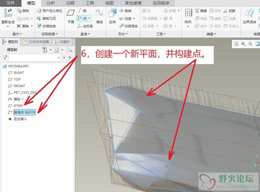

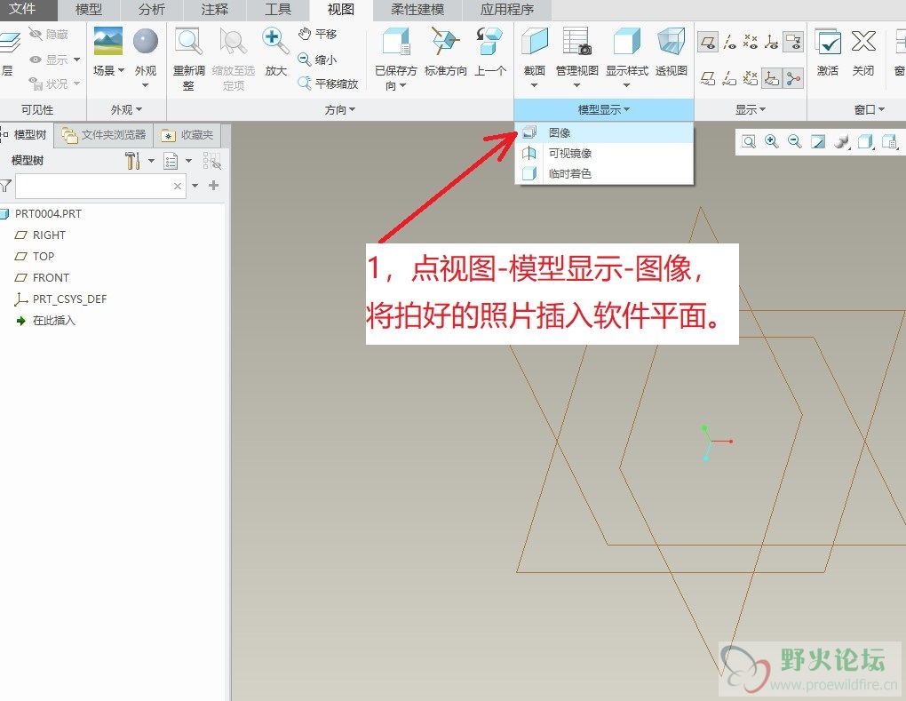

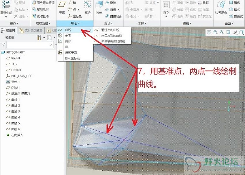

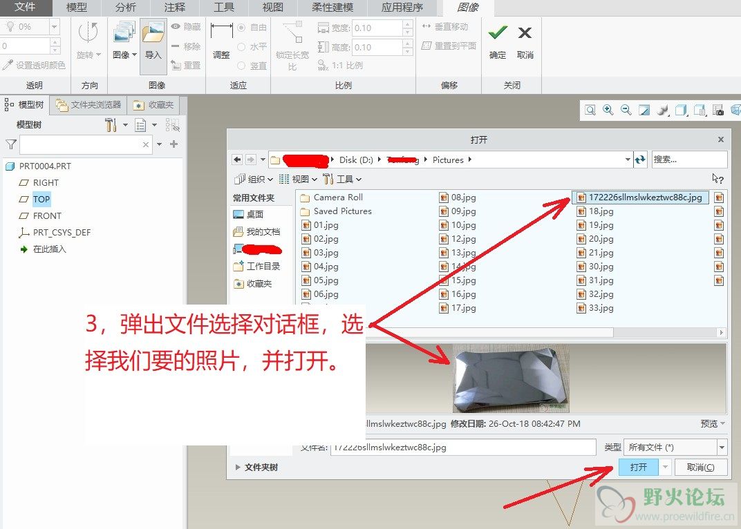

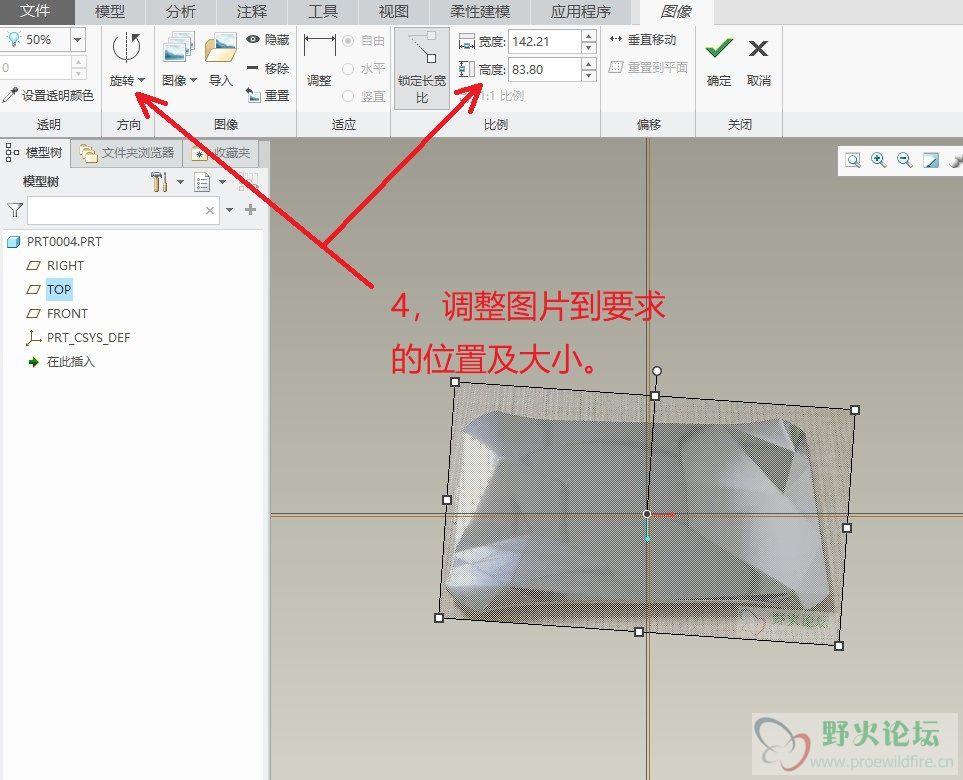

1,三个方向正面拍照,尽量平整,这样后面抓取的点更准确,做出的图也更接近。
2,通过视图中的图像,插入拍好的照片,并以照片中的点线面位置绘制点,线,面。这个你知道怎么操作吧!
3,用绘制的点,线,面来构建曲面,再合并起来,就是你想要的模型了。
