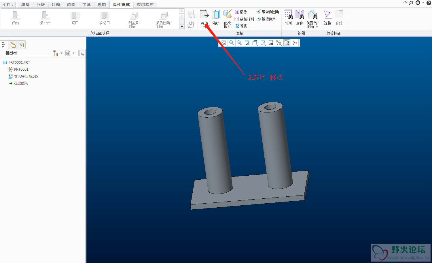

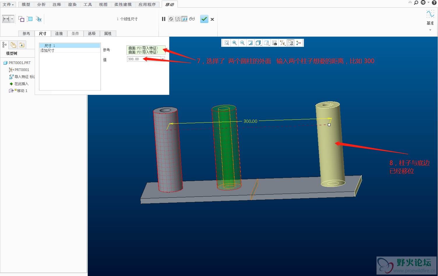

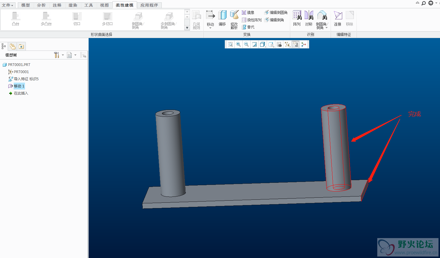

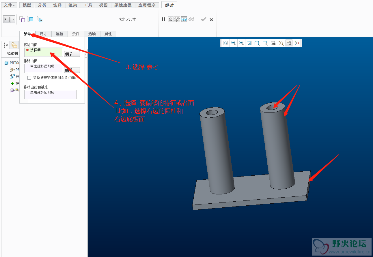

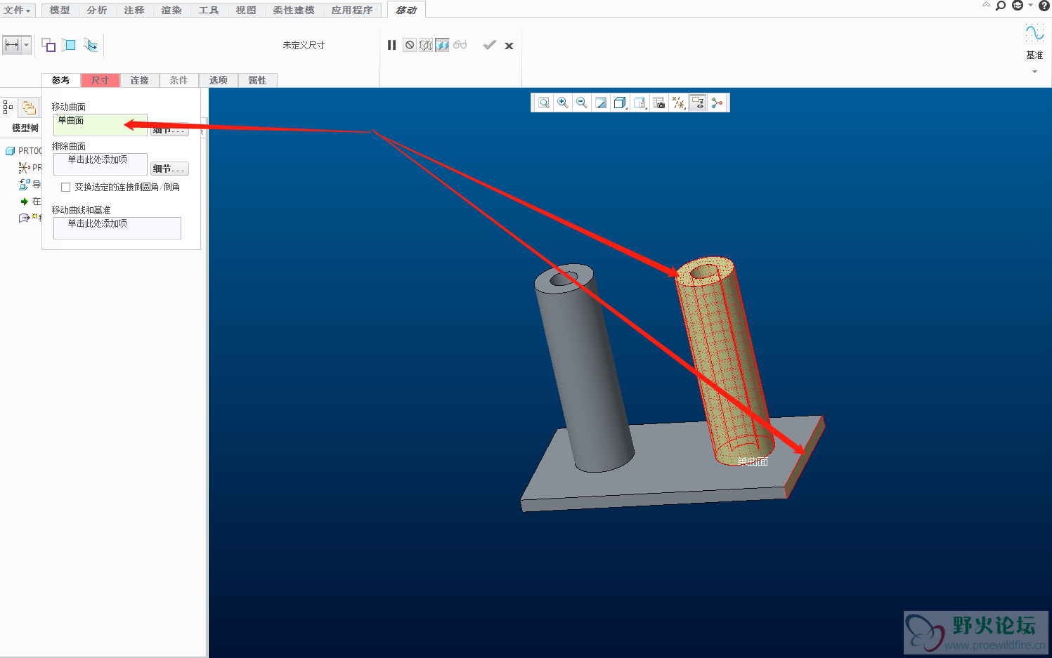

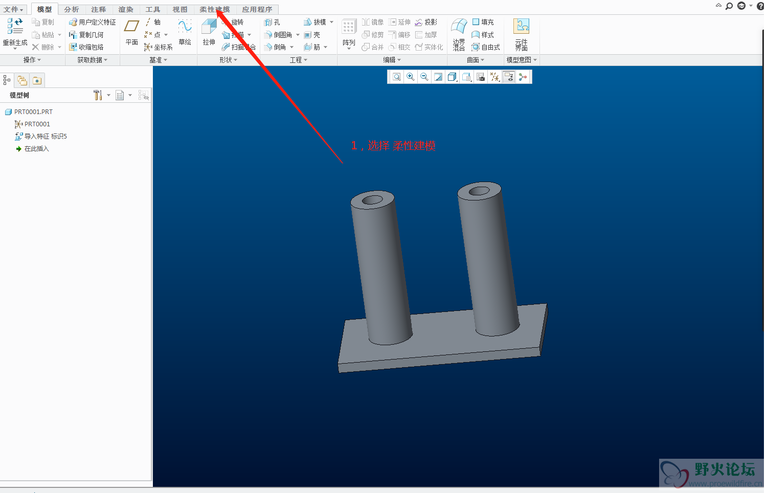

今天也是给论坛朋友解惑,而自己研究了一会柔性建模,用CREO有年头了,可是柔性建模一直不会使用,今天属于新手,发帖一个柔性建模的小命令,或许,对柔性建模的新手们有一个新的认知,其实没有什么很难,不要怕
问题是  一个STP,将两个柱子之间的距离有些变化,其他尺寸不变;我以前建模的各种方法都会用,这次用柔性建模给大家做一个示范;
新手发帖交流,高手勿喷,希望大家共同进步

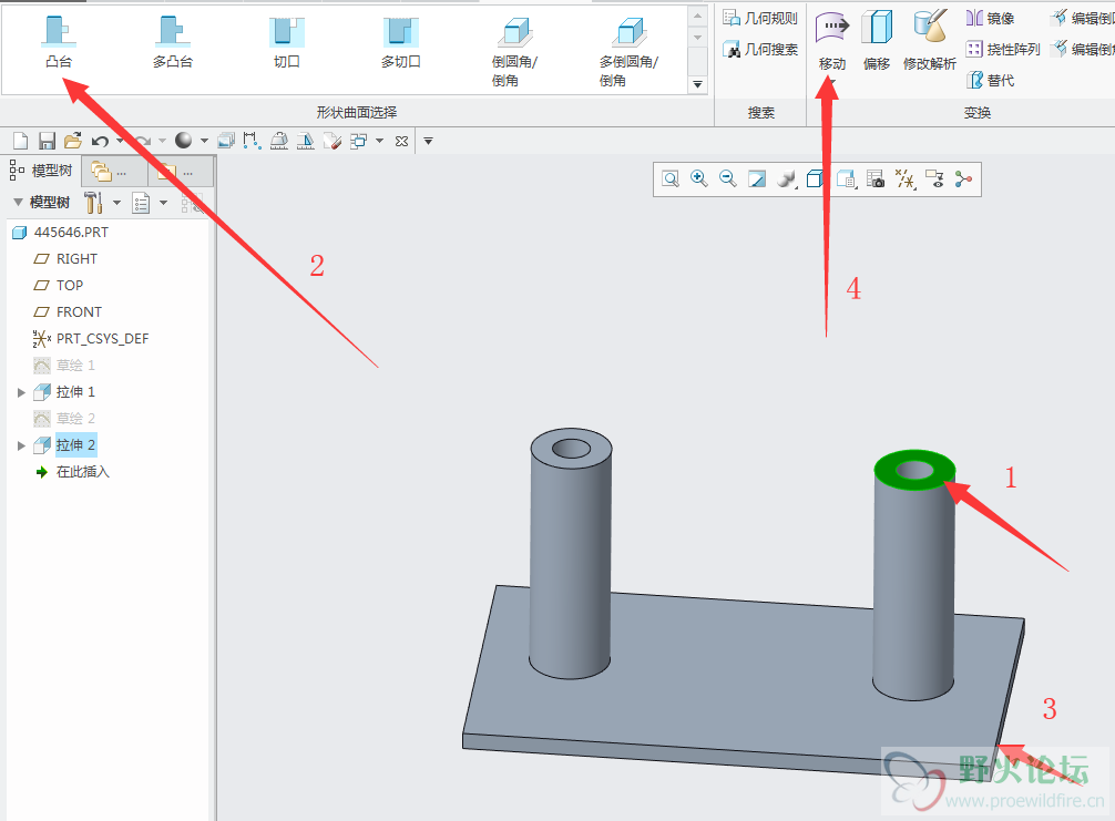

个人觉得楼主选面的方式还不够完美,本人觉得选面应该配合柔性建模左侧的命令会更好一些。如图所示:1.先单选要选的面2.选择凸台3.按住CTRL再选中侧边面4.选择移动命令
野火 + 1 感谢分享
1017
1165
 楼主| 发表于 2019-7-24 13:48 | 显示全部楼层
jiaose52021 发表于 2019-7-24 13:38
个人觉得楼主选面的方式还不够完美,本人觉得选面应该配合柔性建模左侧的命令会更好一些。如图所示:1.先单 ...
多谢大神指导,感谢
