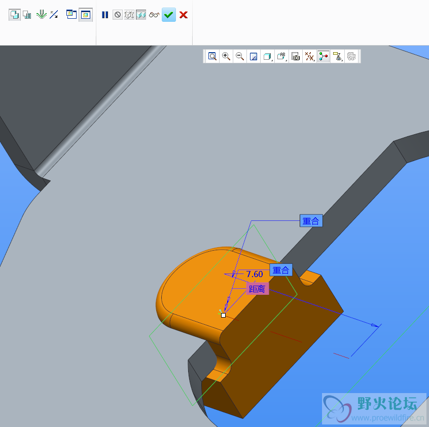

钣金凸模总是失败,如图所示,一直装配完全约束的,但是就是凸模不成功

这种草绘成型就可以啦,凸模做不出来的

你凸模画的有问题,然后就出不来了

怎么能行,啥都不是一看就是板厚太大。板材这么厚,模具圆角这么小,比板厚小了吧,板材怎么圆弧的起?

请注意下图箭头1所指圆角,半径明显已经小于钣金件料厚,因此无生成。解决办法很简单,修改箭头1所指圆角半径不小于钣金件料厚即可。
