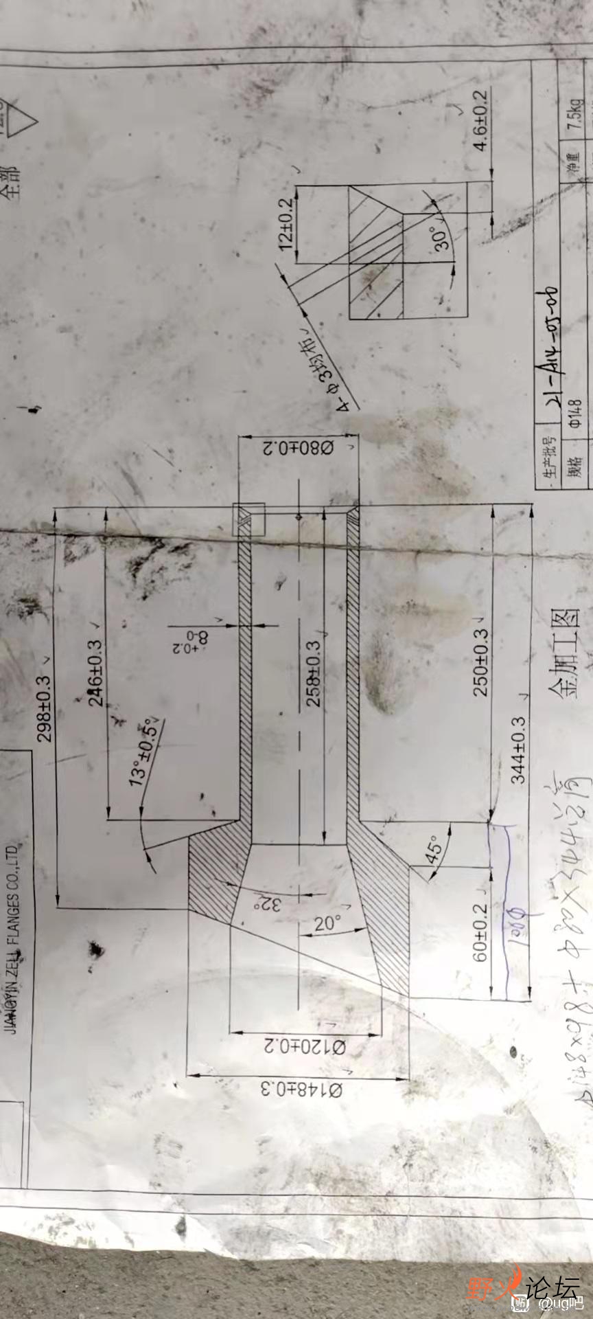

给别人找UG资源的时候在贴吧看见一张零件图,感觉有点意思。

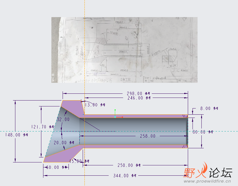

自己零件建模搞了一下,画能画出来,就是120哪个有点问题。。。
可能是角度标注圆整了。
零件图
零件图

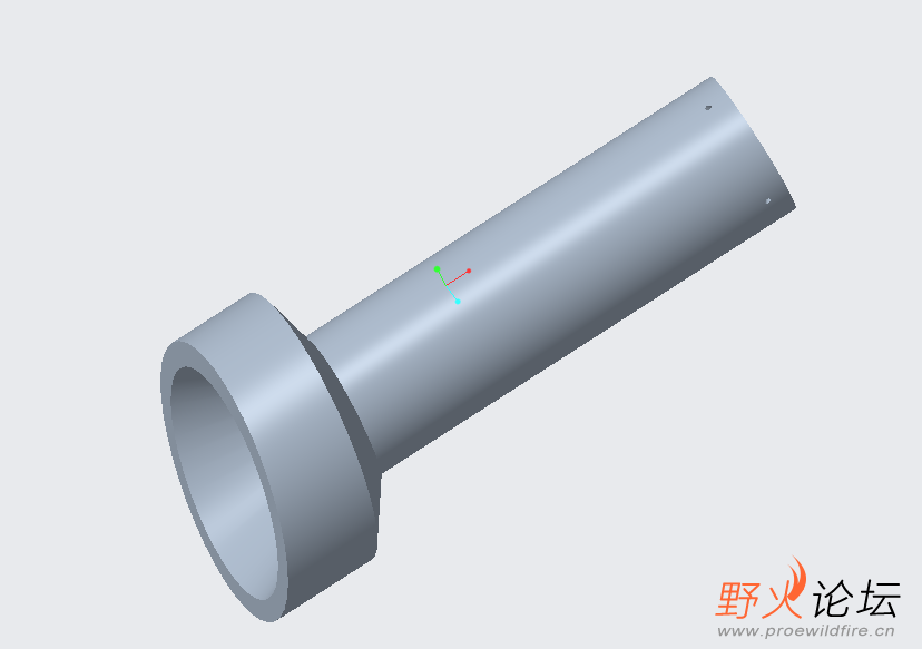

你先画一下3D图给我们看看
50
64
 楼主| 发表于 2021-11-10 19:50 | 显示全部楼层
yzhq815 发表于 2021-11-10 16:35
你先画一下3D图给我们看看
这不画出来了么

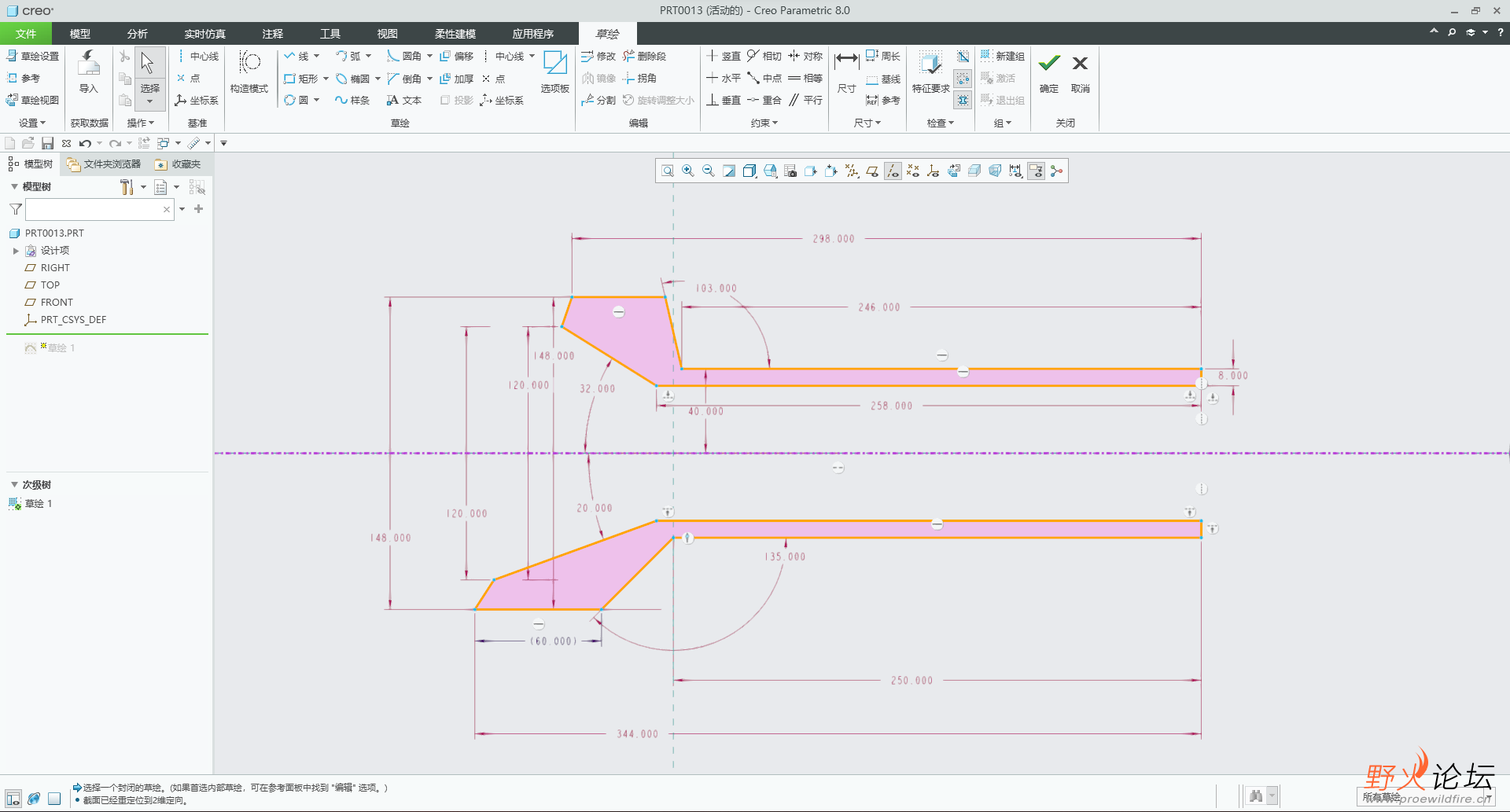

发表于 2021-11-11 11:37 | 显示全部楼层
我没有遇到120的问题
50
64
 楼主| 发表于 2021-11-11 19:22 | 显示全部楼层
gaokua 发表于 2021-11-11 11:37
我没有遇到120的问题
确实,如果约束120哪个尺寸的话,虽然80这个尺寸有点偏差,但还在公差内。
