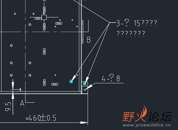

问题描述
  工程图转DWG格式在CAD里打开,例如直径符号,形位公差符号等注释符号显示不出来,不管怎么在CAD中变换字体,注释符号仍然是显示?或方框(不勾画字符的情况下
   如图所示:工程图里的标注

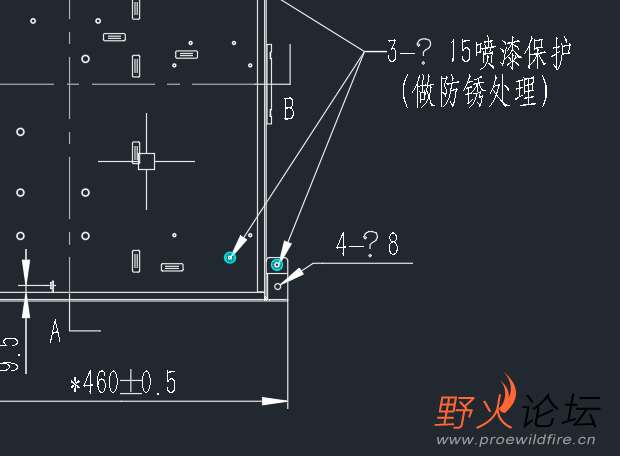

下图是在CAD里DWG格式变换3种字体后的状况

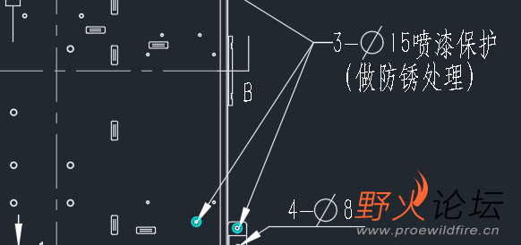

可以看到,不论怎么变换字体,直径符号仍然在CAD里不显示

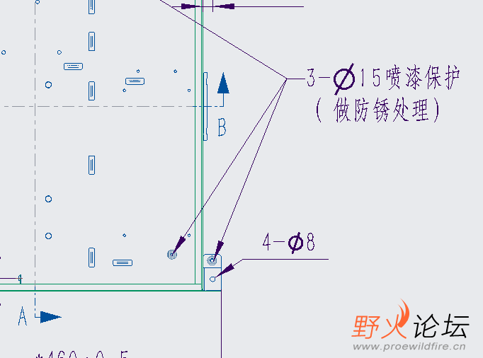

原因分析:
  这是由于creo中注释符号的字体是默认设置为“asme”,而在CAD中无法识别这类字体,所以要在creo中更改注释字体为“legacy”后导出DWG,这样打开后就可以正常显示了。
解决方法(步骤):
       关于注释符号的样式,其实已经有人解答过相似的问题了,更改字体可以看这个帖子
      http://www.proewildfire.cn/thread-147304-1-1.html
       转DWG格式前,只需将字体更改为“legacy”,调整一下字体粗细就可以啦
        更改后的效果:

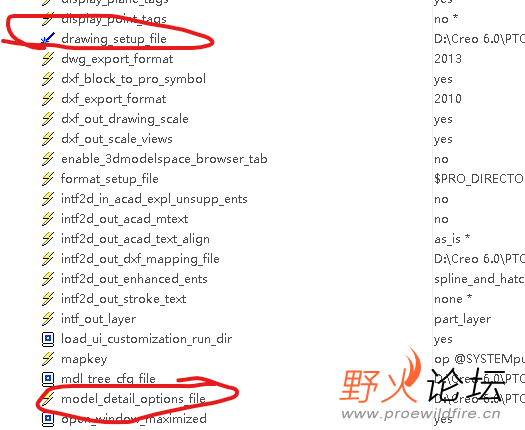

      要想一劳永逸解决这类问题,就需要永久保存模型属性和绘图属性的设置,在配置文件config.pro中分别指定相应的.dtl文件。
      配置文件config需要添加的内容如下:
           drawing_setup_file                        路径/xxx.dtl(绘图属性设置文件,默认命名:活动绘图.dtl
           model_detail_options_file             路径/xxx.dtl(模型属性设置文件,默认命名:活动模型.dtl
