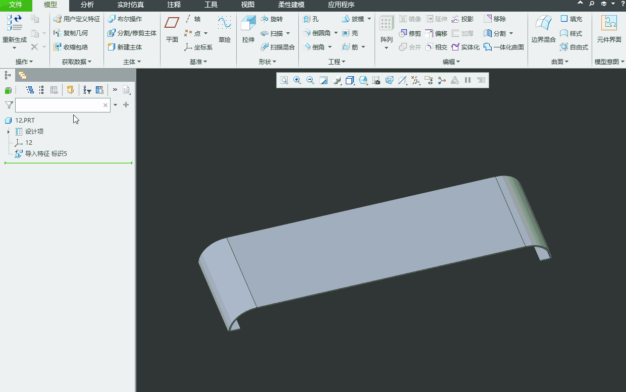

Creo钣金圆弧曲面(样条)加一个折弯后,不能展开,请求大神解决,谢谢

发表于 2024-5-5 18:51 | 显示全部楼层
试了一下,可以正常展开,没有问题,就不传图了,哪里有问题可以直接问,毕竟这个图不复杂

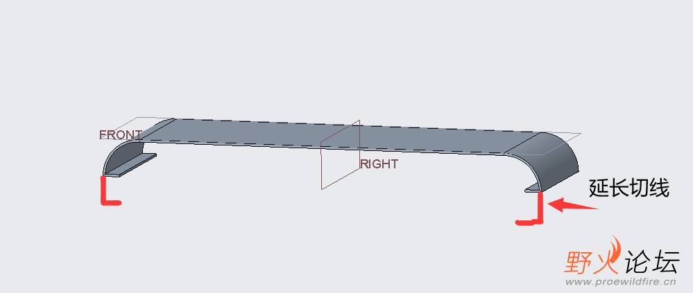

发表于 2024-5-5 20:51 | 显示全部楼层
如图,多试试
工艺考虑要延长一段长度,方便折弯

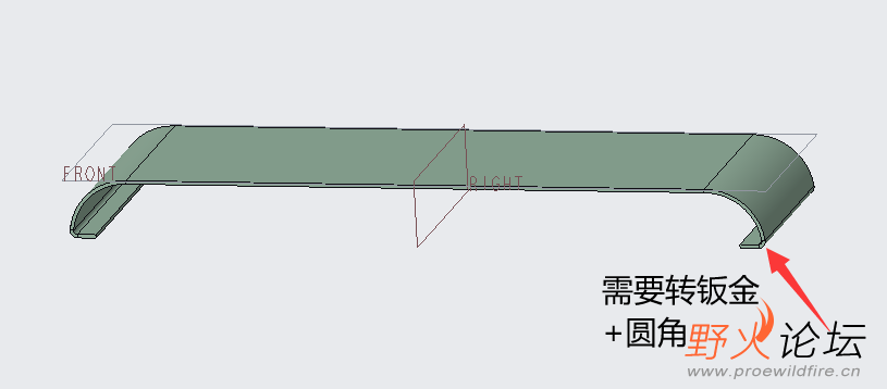

发表于 2024-5-5 22:20 | 显示全部楼层
下面两侧加个边折弯就行了
