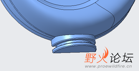

1.三维实体怎么缩放后还能保持原来的壁厚,只改变整体大小?
2.下面这个多余的想去掉,但是怎么补好完整实体(我直接拉伸去除,但是没法补上了)?

1. 曲面不复杂的情况下,缩放后,填充实体后再抽壳/或者只取表面缩放后再加厚
2.目测,简单的移除即可达到目的。

均匀壁厚的话,复制后缩小再加厚,不要的地方直接不选,再补
