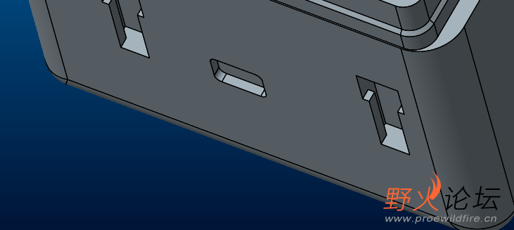

底部两个孔能否注塑成型?

发表于 2024-6-7 09:11 | 显示全部楼层
左右两个是通孔就好弄
 楼主| 发表于 2024-6-7 09:17 | 显示全部楼层
刹訤 发表于 2024-6-7 09:11
左右两个是通孔就好弄
不是通孔,我心里也没把握,以我目前所知道的知识大概率是做不出来的,但还是想问问,有没有什么高级的方法
169
306
发表于 2024-6-7 09:21 | 显示全部楼层
目测,出不了模~~
 楼主| 发表于 2024-6-7 09:25 | 显示全部楼层
老周1689 发表于 2024-6-7 09:21
目测,出不了模~~
那把孔做通,二次注塑再封上会不会太麻烦啦
169
306
发表于 2024-6-7 09:31 | 显示全部楼层
一般来说,如果不是特殊需要,不要设计二次注塑,成本会大大增加的。
362
516
发表于 2024-6-7 10:28 | 显示全部楼层
掏部分空也不行吗,你这里目测是走不了行位把
266
345
发表于 2024-6-7 10:37 | 显示全部楼层
不是通孔的话,正常出模不了,如果孔很大,特殊结构还能考虑下,比如滑块上斜抽结构,那就太复杂了。
57
发表于 2024-6-7 14:38 | 显示全部楼层
只能拆件再做密封
799
932
