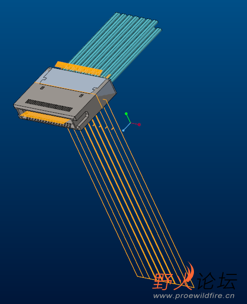

[已解决] 3D保存STP后有线条无法消除?请问如何解决
发表于 2024-6-14 10:36 | 显示全部楼层 |阅读模式

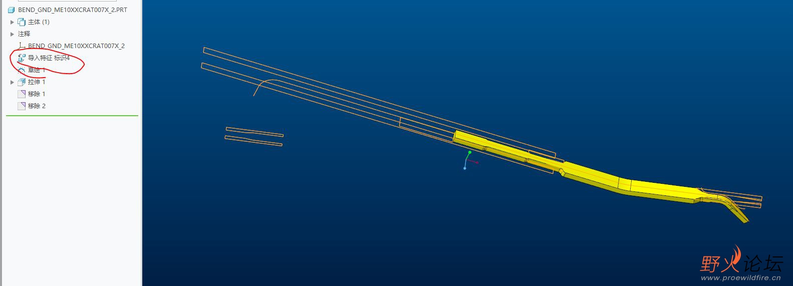

只有隐藏导入特征时,线条才看不到,但是没办法删除掉

保存STP格式时,在右边选项里把隐藏图元勾选取消掉。

还发现个本办法,就是用低版本或者高版本的creo打开后,隐藏掉线条后重新保存STP,也可以删除掉线条

用图层也能隐藏

idd直接删除不就可以了

大佬可以教一教吗,没怎么用过
