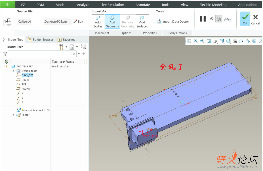

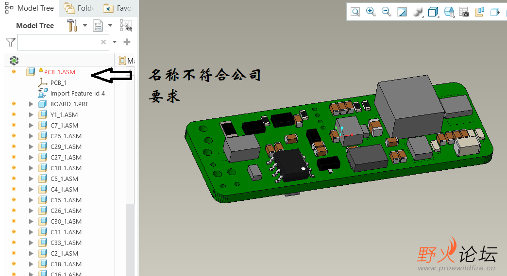

各位高手,
我手里有一块供应商的PCB的组件(不知道是经过几手修改),他的命名规则不符合公司的Windchill系统要求。我想把它转存为STEP格式文件,然后按照公司的要求新建一个part模型,把这个step文件导入到这个part模型中,结果装配都是乱的。
想请各位高手指教指教,如何避免这个问题。

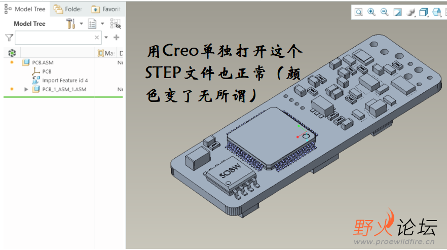

问题已经解决了 是用收缩包络来做的

1 把stp文件打开成装配体,然后再导出stp文件。2 再导入stp文件到prt零件中。如果不成功,把第一步做2次

这样转乱是正常的,先转出IGS再导入就是合体的了,需要STP可以转出STP就可以

因为默认坐标不一样,这样的情况很常见,只是导入的时候变成一件了吗,所以坐标都乱了,你改igs就没问题了
