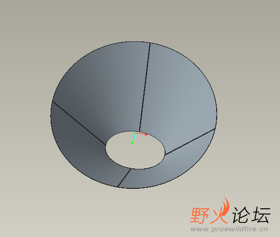

 楼主| 发表于 2022-8-23 13:04 | 显示全部楼层
图片,就是一个混合命令创建的圆变椭圆
回复 0 1

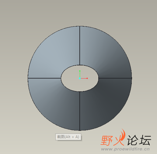

 楼主| 发表于 2022-8-23 13:05 | 显示全部楼层
图片如下
60
87
Creo5.0的图

发表于 2022-8-24 11:09 | 显示全部楼层
椭圆改腰圆孔
60
87
 楼主| 发表于 2022-8-25 09:59 | 显示全部楼层
那就跟下面的管子45度切角横截面对不上了

发表于 2022-8-25 13:20 | 显示全部楼层
椭圆用近似画法,等分数24等分,这样精度保证了,又可以展开
没有谁和谁一开始就很配.
60
87
 楼主| 发表于 2022-8-27 10:54 | 显示全部楼层
每一个都这样画那要累死了
103
441
强撸
773
发表于 2022-8-27 11:10 | 显示全部楼层
忘不了的心跳 发表于 2022-8-27 10:54
每一个都这样画那要累死了
也可以直接画椭圆,边界混合就能做,可能也可以展开,有时候无法展开那只能这样搞了
