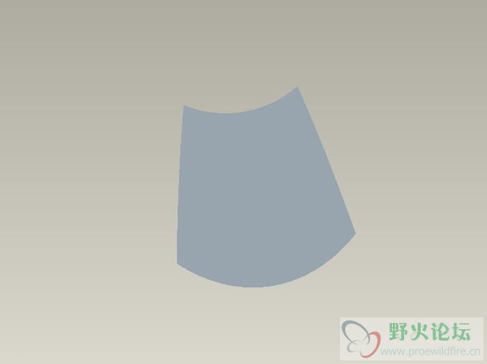

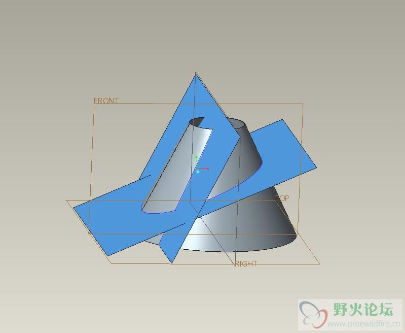

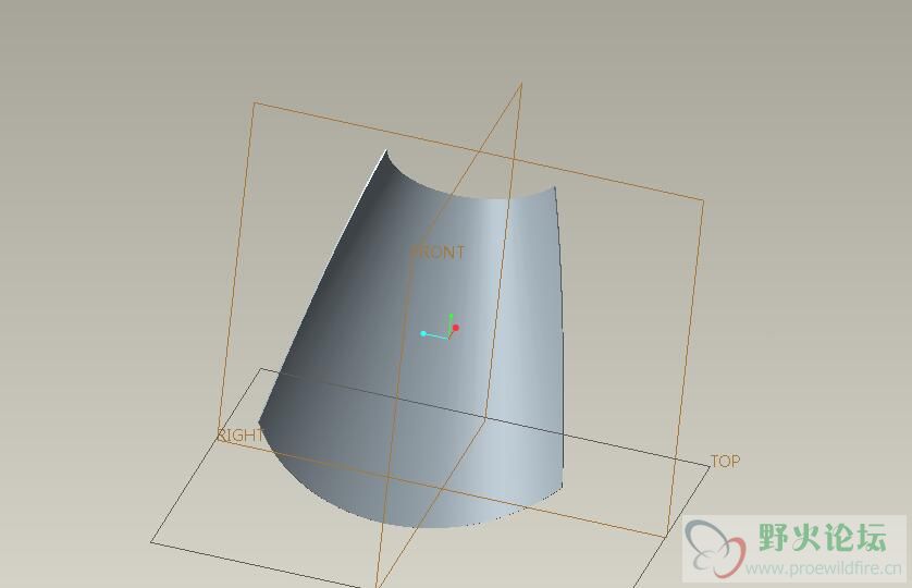

如图 QQ截图20180411171247.jpg QQ截图20180411170705.jpg 我将一个圆锥切两刀,然后需要展开剩余的一小块。
你们先用自己的办法试试!
答案: QQ截图20180411172953.jpg

其实复制面后用展开曲面功能同样可以!
