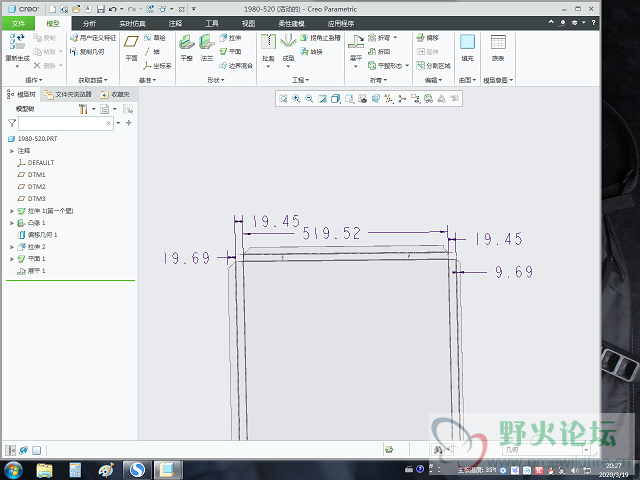

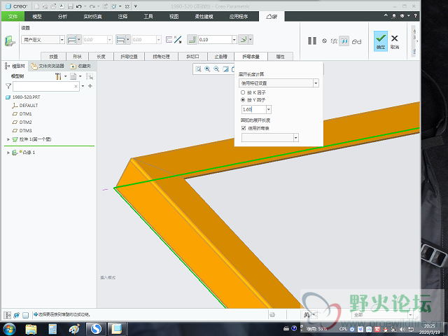

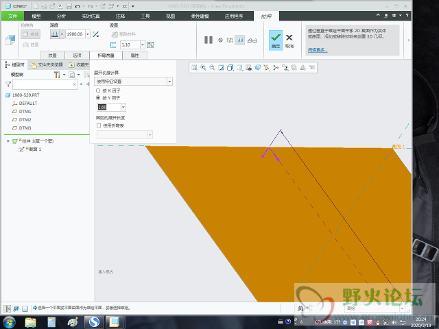

最近在论坛里看到有很多人在问钣金刨槽后,展开后的精度问题,这几天我也在单位试了几次,我用的是CREO6.0做的钣金,用软件展开后我提供给操作人员,让他们按照我给的刨槽数据加工,然后在折弯,尺寸可以控制在正负0.5MM。
  下面我来讲讲我的设置。我没用折弯表,我只是把折弯内角设置为0.1-0.3,设置到最小内R角就行,我的板材是1.1厚,刨槽深度0.55,刨槽机床是新的,折弯设备也是新的,然后在Y值我给到了1.6,每个折弯都是这样设置。R角会有变动,有时R角设置不了0.1,但是大部分都支持0.3的内R。展开后的加工图,误差不超过1,甚至更小,目前我只试了1.1的不锈钢板,希望大家有机会可以试试其它厚度和材质的板材,是怎么设置的,然后分享过来。谢谢。
